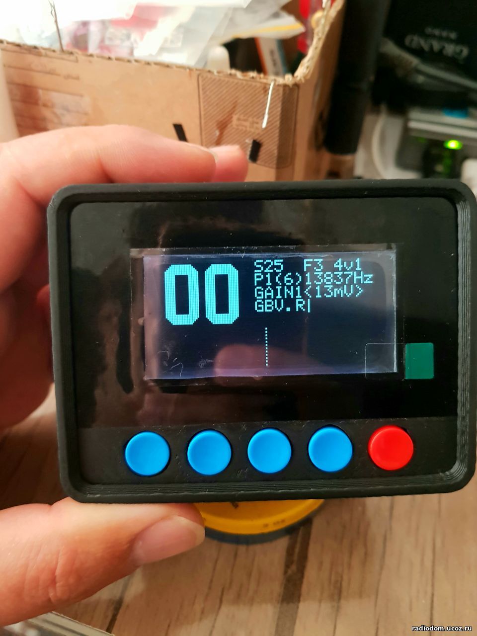

salah3Дата: Среда, 16.09.2026, 23:56 | Сообщение # 545
Сообщений: 35
It finally got finished
