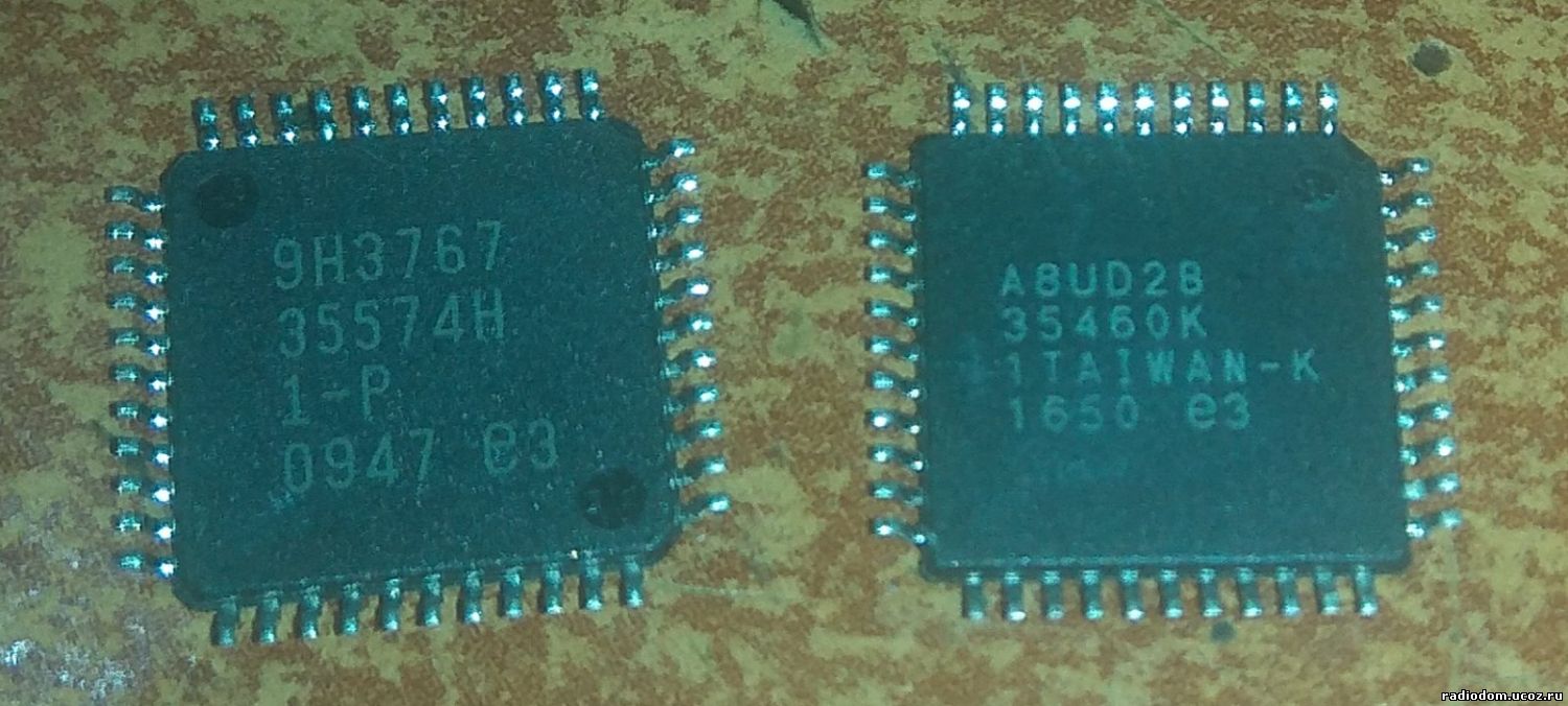

Приехали из Китая две АТХМEGA Эти оба два smile  екземпляра из одной ленты. Фото обратной стороны:
Прикрепления: 8489243.jpg (160.2 Kb)

Приехали из Китая
 Поэтому я больше не беру хМеги из Китая.

Спасибо большое.Приехали из Китая две АТХМEGA Эти оба два   екземпляра из одной ленты. Фото обратной стороны:
Есть такой крупный поставщик электронных компонентов в китае LCSC называется так у них АТХМEGA 12 баксов. В Чипе и Дипе 4.5 в баксах.
А эти сколько стоили?
1.51$     https://u.to/vFStGg
Год назад у них 5 шт заказыал и все работали, но на обратную сторону не обращал внимания.
 Вот и расскажите как эти работают.
