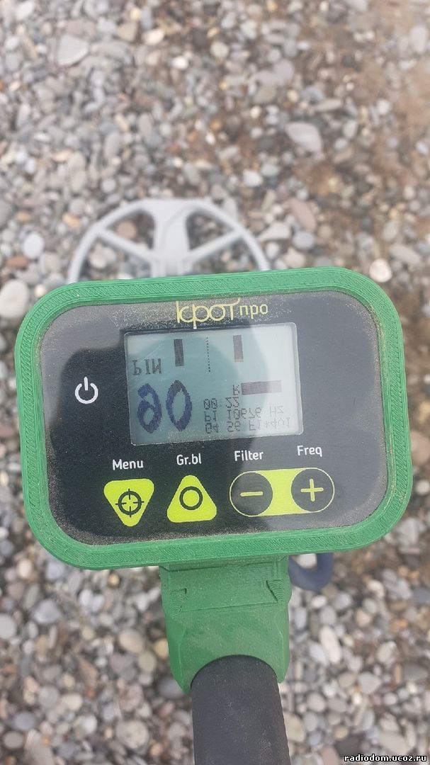

sparkingsparkingДата: Понедельник, 19.04.2021, 11:41 | Сообщение # 2683
Что за глюк у ПРО в режиме пина пару раз переворачивало экран ?!
Прикрепления: 9772513.jpg (103.2 Kb)
