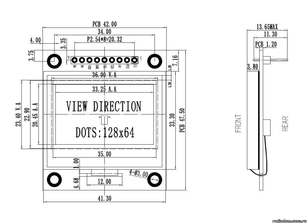

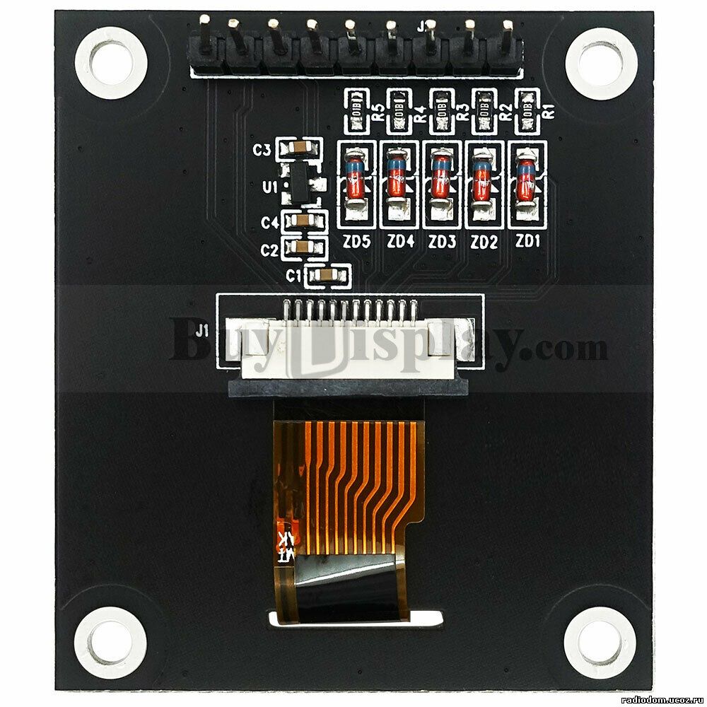

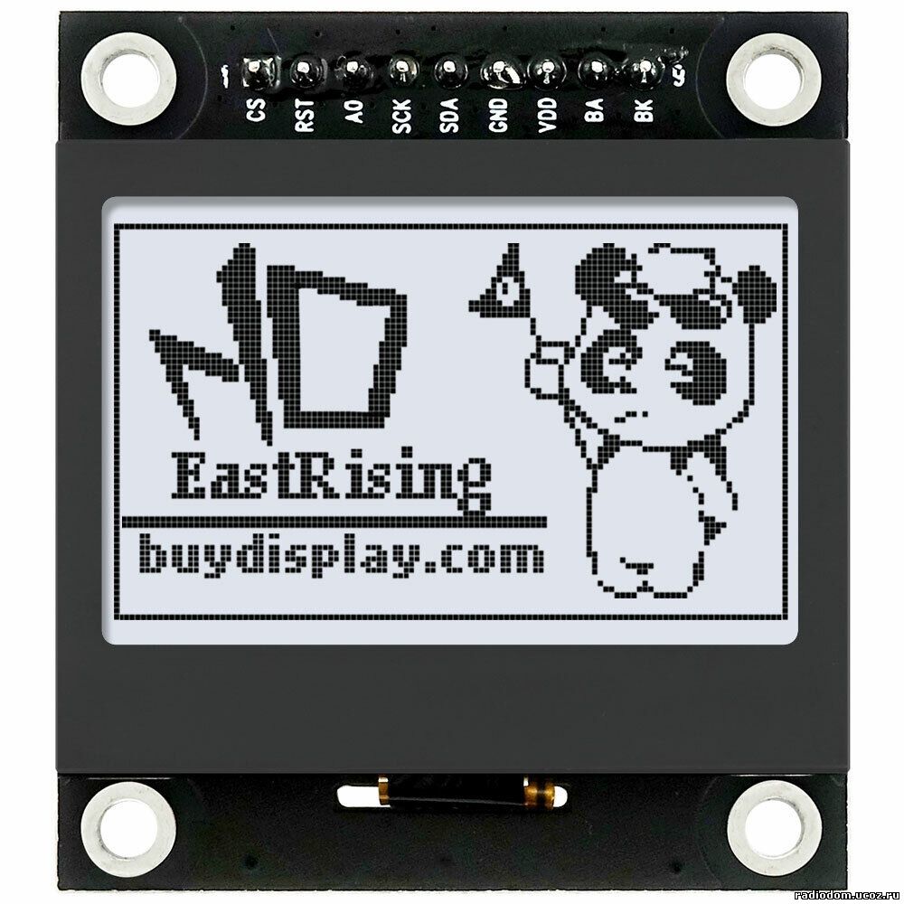

Всем привет Дисплей ЖК Модуль "ERM12864" Продают на EBAY $ 5,85 Спасибо.
Добавлено (25.11.2022, 18:50)
1.54 inch White 128x64 Graphic LCD Display Module SPI for Arduino
в этом дисплее другой контролер, получаеться что не подойдет.
