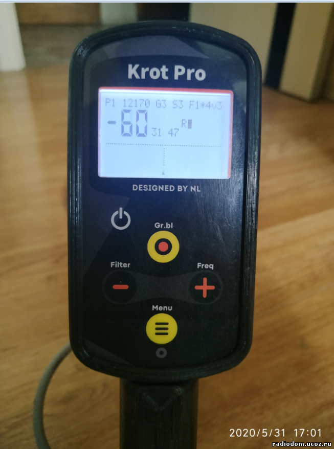

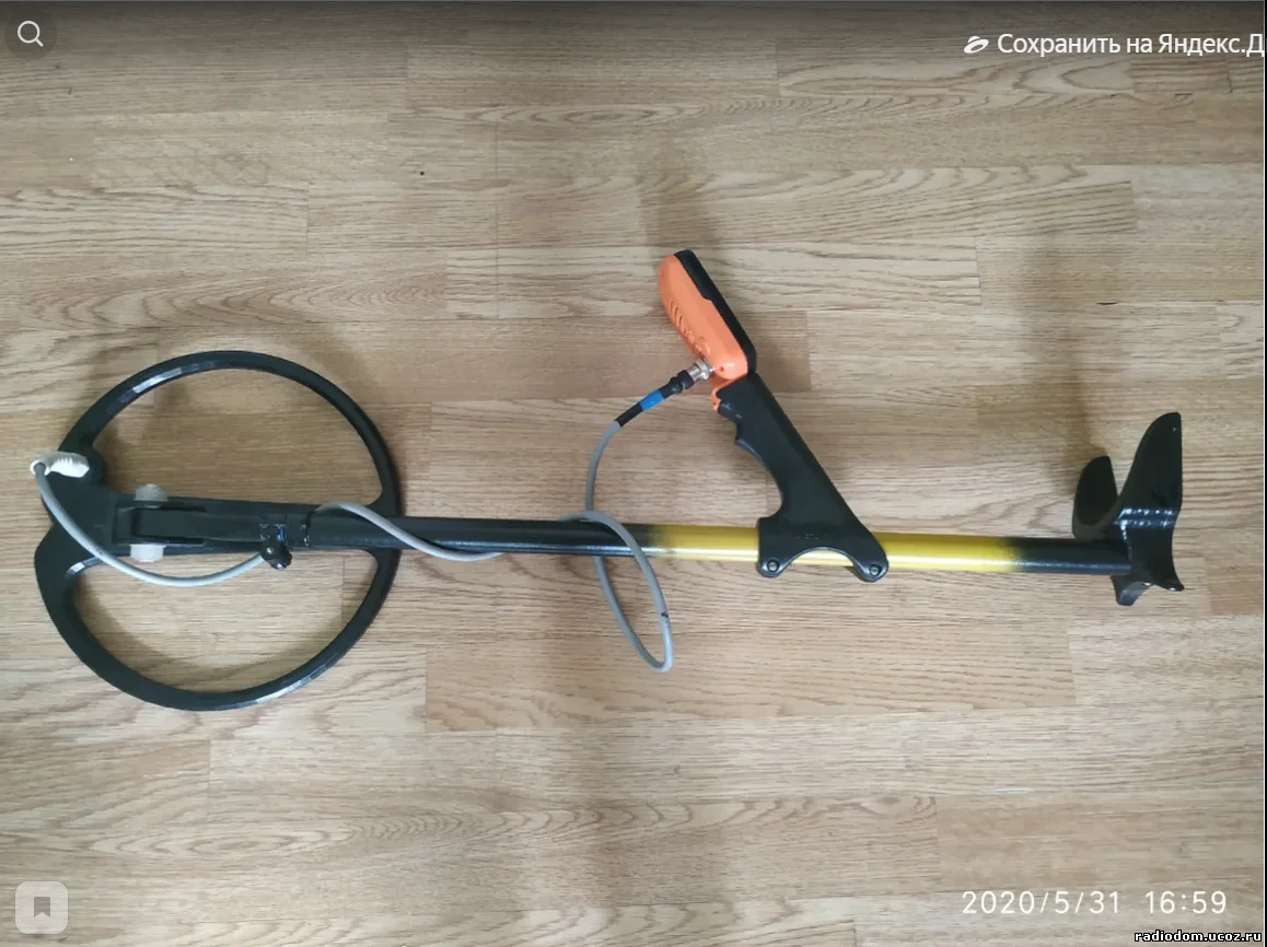

--Zenit--Дата: Воскресенье, 31.05.2020, 16:06 | Сообщение # 1118
Вот что получилось в итоге.Вес 990 грамм.Катушка DD280.
Не новый уже правда.Немного бу)

--Zenit--Дата: Воскресенье, 31.05.2020, 16:09 | Сообщение # 1119
Прикрепления: 6275478.png (1.08 Mb)
AndrewДата: Воскресенье, 31.05.2020, 17:22 | Сообщение # 1120
thumbup
Частота не пробовали 15?
Плату сами разводили, без катушки какой баланс?
На 5 коп сколько?
--Zenit--Дата: Воскресенье, 31.05.2020, 18:02 | Сообщение # 1121
Частота не пробовали 15?Плату сами разводили, без катушки какой баланс?
На 5 коп сколько?
Частота 13 кГц.Пробовал и 15 кГц.Без разницы.У меня номиналы обвязки входного оу изменены,а 13 кГц  для того что бы частота еще и в нижний диапазон попадала.
Плату сам разводил.Без катушки баланс 30 мВ. Это лучшая микруха что дома нашел и то МСР. С адешками 68 мВ.
На пятак по воздуху 41-43 см,но в грунте берет глубже чем моя 250х170 хотя у той по воздуху тоже 41-43 см.
AndrewДата: Воскресенье, 31.05.2020, 18:21 | Сообщение # 1122
Не согласен! на 15 -16 чуйка выше особенно на мелочевку..
У меня меньше..) Можно Видео?
--Zenit--Дата: Воскресенье, 31.05.2020, 23:35 | Сообщение # 1123
Постараюсь снять.В квартире правда помех куча.С большой катушкой не очень.
