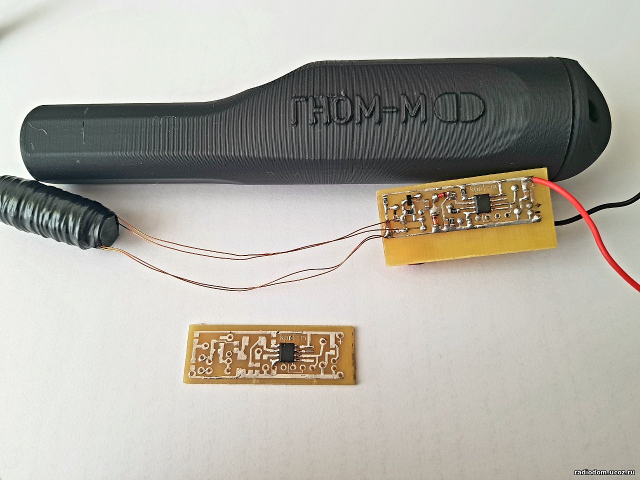

salah3Дата: Пятница, 17.10.2025, 12:33 | Сообщение # 1834
Сообщений: 25
"ГНОМ-М"
Прикрепления: 5586095.jpg (148.5 Kb)

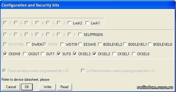

Сообщений: 1
При прошивке микросхемы Гнома программатором avrdudeprog33 фьюзы надо какие ставить?
salah3Дата: Понедельник, 09.02.2026, 20:19 | Сообщение # 1838
Сообщений: 25
nikolajlisicin649,
Прикрепления: 2615841.jpg (29.8 Kb)
AndrewДата: Пятница, 13.02.2026, 17:06 | Сообщение # 1839
nikolajlisicin649, По умолчанию. Не надо  там не чего менять.
