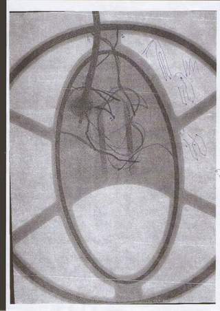

януковичДата: Пятница, 05.04.2013, 06:46 | Сообщение # 151
Получаются датчики теперь. Зима не зря прошла, многому научился. В этом сезоне буду "выгуливать" и Крота-1, и Крота-2. Вот рентгеновский снимок такой "головы".

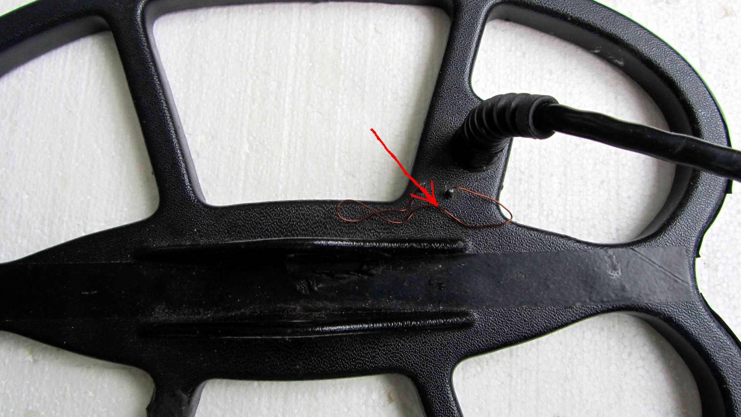

AndrewДата: Суббота, 06.04.2013, 10:54 | Сообщение # 154
Секрет стабильной катушки указан стрелочкой..)
Прикрепления: 2553305.jpg (148.1 Kb)

Доброго всем дня, начал заливать катушку уже первый слой высох, Но вот думаю подойдет ли кабель (кабель сделал из мониторного, вытащил лишние проводки, оставил только два провода в экранах и общий экран и все это засунул в силиконовую трубку)??? может поменять пока не поздно? есть еще микрофонный но там  2 жилы в общем экране.
AndrewДата: Суббота, 13.04.2013, 11:03 | Сообщение # 156
Если в разных то подойдет.

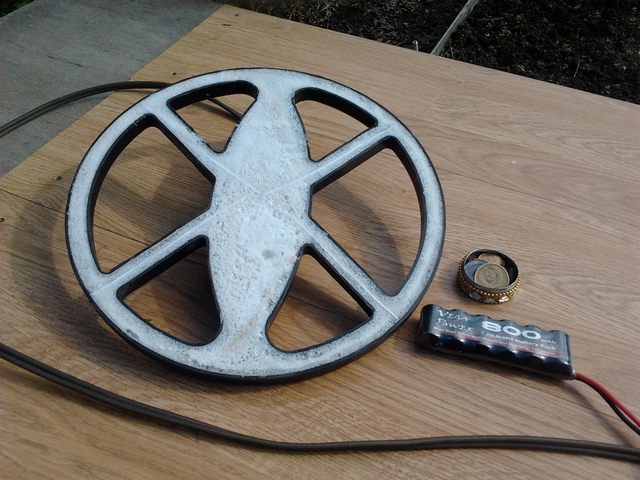

Сообщений: 295
Первый опыт изготовления DD катушки d-27cm, TX-45w,  RX 200w, F=8400, чуйка=35см. Не обошлось без шуток. При заливке немного пренебрег соотношением компонентов (Foam IT 8 подробней на 4-й стр. темы) и реакция пошла медленней. Весь вечер тестировал, а на утро разбаланс  уплыл напрочь. Петельку вывел как рекомендовал Andrew, но она уже не спасала.   Хорошо материал не эпоксидка. Гравером освободил сегмент передающий, подправил баланс и залил теперь уже правильным составом, он полимеризовался полностью за 30 мин. Надеюсь все будет хорошо. Видео попробуем сделать в воскресение. Спасибо за внимание.
