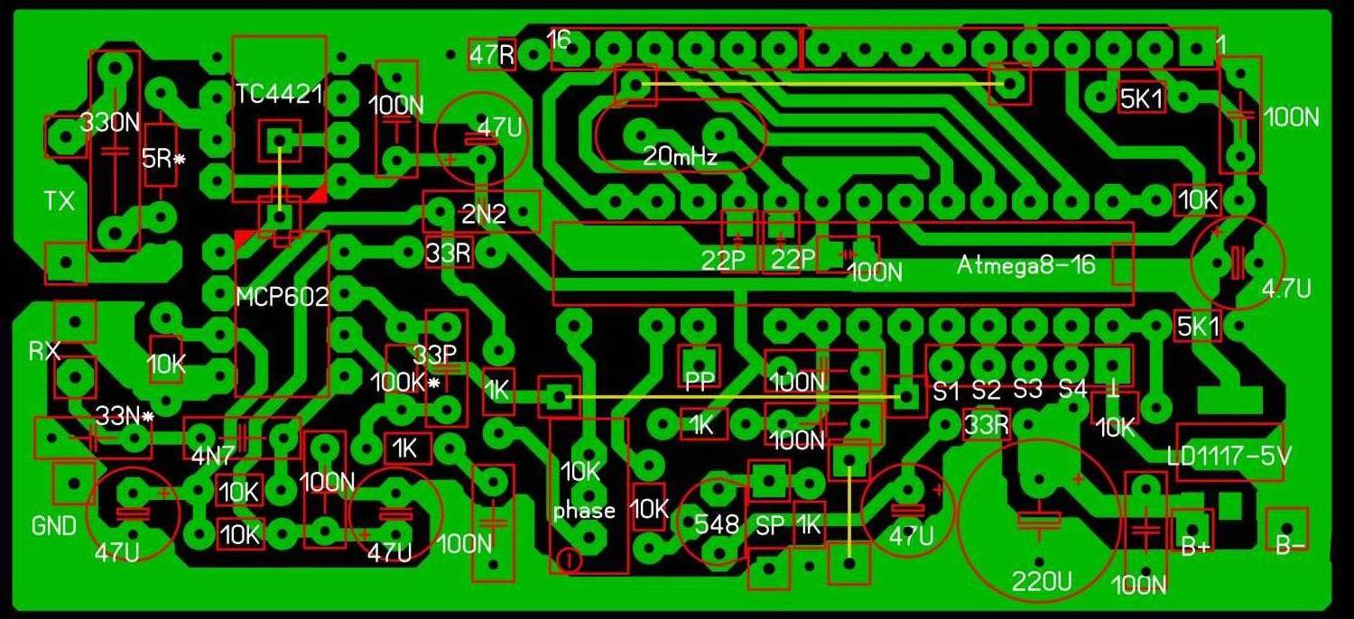

jorjbarДата: Понедельник, 12.05.2014, 17:26 | Сообщение # 239
Сообщений: 3
hi
here Andrew
what is the replacement for TC4421 and mc34119
Прикрепления: 2051203.jpg (179.3 Kb)
Сообщение отредактировал jorjbar - Понедельник, 12.05.2014, 17:28
AndrewДата: Вторник, 13.05.2014, 01:05 | Сообщение # 240
Look for the original. In my scheme of these TC4421 chips is not. This change is one person with the site "geotech".
