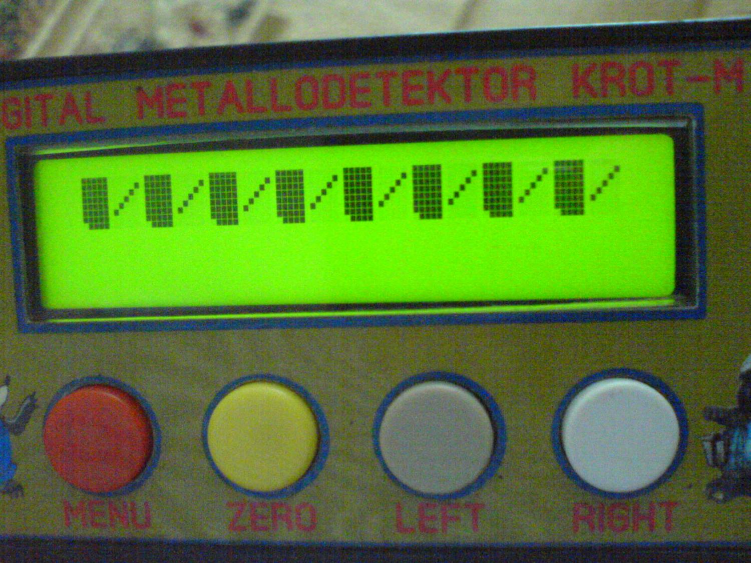

Андрей поставил 7прошивку и вот что за ерунда при включении.После нажатия на кнопку 0 или Меню переходит в рабочий режим.Это ошибка записи или контроллер?Пробовал 3 контроллера и скачивал с 2 компов прошивку-то же самое
Добавлено (25.02.2012, 14:34)
Да еще, если выключить и включить в течении минуты то все нормально,но если подождать подольше то при включении
такая картинка.
Прикрепления: 7941408.jpg (214.5 Kb)
AndrewДата: Суббота, 25.02.2012, 18:19 | Сообщение # 1573
Quote (хохол)
Можно поподробнее, что вы понимаете под рабочим режимом?
Или чем отличается скажем от 6 прошивки..

Хохол какой у вас индикатор?
