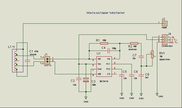

На мой взгляд - чтобы не усложнять прибор и получить хорошие параметры и повторяемость - разумнее все-таки без автогенератора, а просто вынести в катушку штатный усилитель Тх на МС34119 с раскачкой от контроллера как обычно, но усилитель дополнить подстроечным резистором точной установки фазы для данной катушки и качать им не последовательный, а параллельный контур, чтобы небыло требований к качеству кабеля и внутреннему сопротивлению источника питания. Просто, стабильно и требований к питанию и кабелю никаких. Смена катушек в поле - без последующей подстройки, что еще нужно в пределах этой схемы?
Тх обычная, только мотается в четыре провода одновременно.
А если хочется более точной синхронизации, чтобы она учитывала все флуктуации фазы в передающем тракте, то необходимо добавить катушку связи (ДРП) с Тх и отправить с нее сигнал на контроллер. Но для такого способа синхронизации - контроллер должен и генерировать частоту Тх и синхронизироваться не внутренне, а от катушки связи с Тх. Так мы и гальванически развяжем( при необходимости) контроллер с Тх и получим максимально точную ( без учета Рх ) синхронизацию МД.

Leon666Дата: Вторник, 27.03.2012, 16:45 | Сообщение # 1803
Сообщений: 145
И фазу потом в поле и крутить?Когда она на солнышке уйдет..
Сообщение отредактировал Leon666 - Вторник, 27.03.2012, 16:47
ewstepДата: Вторник, 27.03.2012, 16:53 | Сообщение # 1804
Сообщений: 57
Если она на солнышке на столько уходит чтобы крутить, то такая катушка ни к одному МД не подойдет, нужно делать стабильнее, иначе это глюк на палочке.

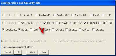

Поставил 7F прошивку, помахал монетой и заметил что отклик стал с задержкой, до этого стояла 6 и всё чётко работало. Ну думаю поставлю седьмую раз 7F экспериментальная значит косяки могут быть. Поставил 7-ю и при включении МД стал показывать "китайские мультики" (на экране не пойми чего какие-то знаки, короче мусор), если после этого выключить и быстро включить, то всё прекрасно работает, подумал что при прошивке какая-то ошибка проскочила, перепрошил снова и увидел то-же самое, как будто при включении что-то не сбрасывается. Незнаю что делать. Контролер ATMEGA8-16PU.

slavДата: Среда, 28.03.2012, 21:31 | Сообщение # 1811
Сообщений: 73
Шью CodeVisionAVR V. 2.05.0 professional, и самодельный программатор микроконтроллеров AVR / 89S совместимый с AVR910. Шестую шил им же и всё нормально было. На контролер ATMEGA8-16PU кто 7-ю прошивал ?

bliznecvyДата: Среда, 28.03.2012, 22:04 | Сообщение # 1814
Сообщений: 295
Уменя индикаторы PVC160203P работают только с такими Фузами. SUT0 убираю галочку,
отвечает за время старта и уровня питания кажется. PonyProg.

slavДата: Четверг, 29.03.2012, 06:37 | Сообщение # 1815
Сообщений: 73
Всем спасибо за советы, помог конденсатор на 10,0 мкФ с первой ножки на минус источника питания, после этого запуск стабильный.
