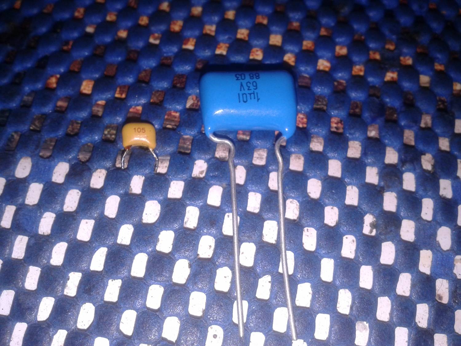

fraerДата: Пятница, 18.05.2012, 13:02 | Сообщение # 2042
Сообщений: 29
какие лутше ставить те што по 1 мкф, на фото.
жолтые или синие?
Прикрепления: 6964440.jpg (193.9 Kb)
Q29Дата: Пятница, 18.05.2012, 15:50 | Сообщение # 2043
Сообщений: 12
Синий.

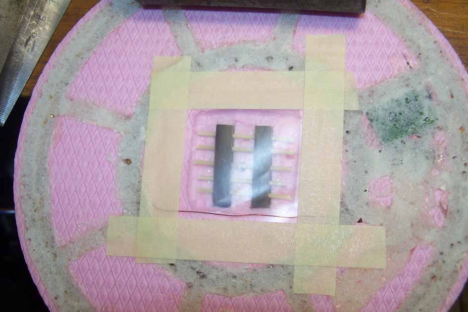

TCBДата: Суббота, 19.05.2012, 12:28 | Сообщение # 2052
Сообщений: 2595
Quote (SergM-76)
Это катушка у вас не термостабильна.
Конечно возможно это и катушка выходит на режим. Хотя она вырезана из пенопласта, сверху стеклоткань на эпоксидке, снизу канавки задуты пеной и потом закрыта листом текстолита. В общем термос по идее неплохой.
Скорей всего идет прогрев элементов в цепях передатчика - приемника. Надо искать где, а со временем на эксперименты напряженка.

SergM-76Дата: Суббота, 19.05.2012, 20:46 | Сообщение # 2053
Сообщений: 158
fraer,
какие лутше ставить те што по 1 мкф, да любые и электролиты ставили + на 2 и 3 ножки Д1.

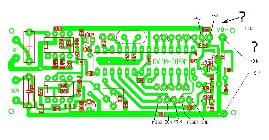

ShkarpikДата: Понедельник, 21.05.2012, 08:49 | Сообщение # 2055
Сообщений: 41
Здравствуйте Andrew
Платку я спаял, теперь хочу запрограммировать
при программировании нужно источник питания на 5 Вольт
если да то правильно ли я собрался его подключить?
или запитать от кроны?
