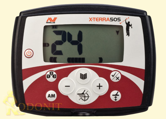

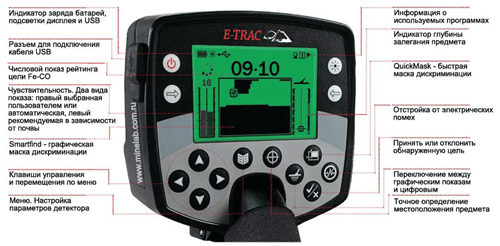

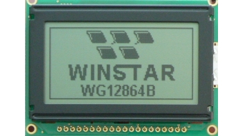

onlinsДата: Понедельник, 28.05.2012, 16:50 | Сообщение # 2108
Сообщений: 10
Да не плохо было бы поменять платформу.
Что бы характеристики были как у "Соха С-2Т-М".
И вот с таким графическим ЖКИ
Посмотрите сами что выводят фирменные приборы.
Прикрепления: 1162269.jpg (48.0 Kb) · 3117727.jpg (39.9 Kb) · 8676701.png (58.2 Kb)

Quote (onlins)
Что бы характеристики были как у "Соха С-2Т-М". И вот с таким графическим ЖКИ
И непонятно что даст большой экран если в приборе основным источником информации служит звук, а экран в основном нужен для настройки прибора.

Quote (onlins)
И что соха выводит или будет выводить на такой дисплей?Вы на копе постоянно смотрите на дисплей и не спотыкаетесь?

Quote (onlins)
Выводить то они выводят, но выкапываешь чаще всего не то что ожидаешь (мягко говоря), обычно после оптимистичных показаний индикатора трофеем оказывалась ржавая железка, короче мусор, со слов знакомых имеющих не дешёвые МД (35-75 тыс.руб), да и глубина обнаружения в грунте монет не более 20 см.
