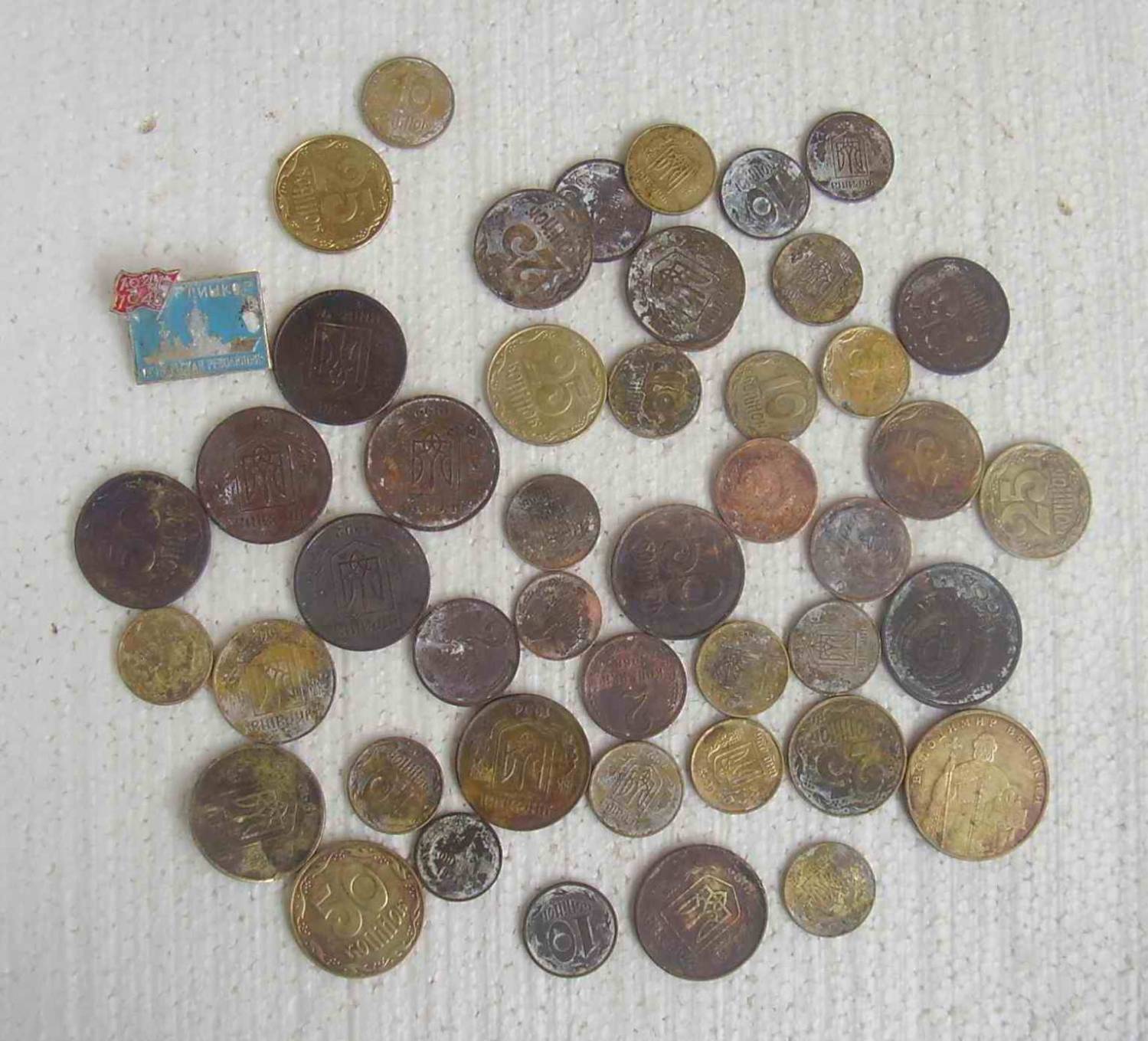

AndrewДата: Суббота, 02.07.2011, 16:35 | Сообщение # 223
Вот находки за этот год за 2-3 похода вдоль озера..
Прикрепления: 7879948.jpg (206.2 Kb)

а по старине не ходили
AndrewДата: Воскресенье, 03.07.2011, 11:03 | Сообщение # 225
Мест не знаю...(
