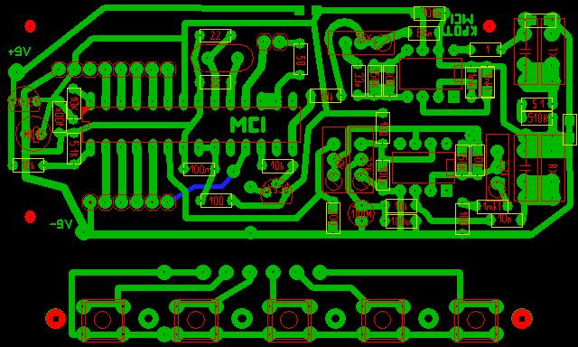

AnjeyДата: Понедельник, 02.07.2012, 07:10 | Сообщение # 2283
Сообщений: 21
ктото делал на етой плате??? а то немогу найти одкуда я взял и кто автор?
