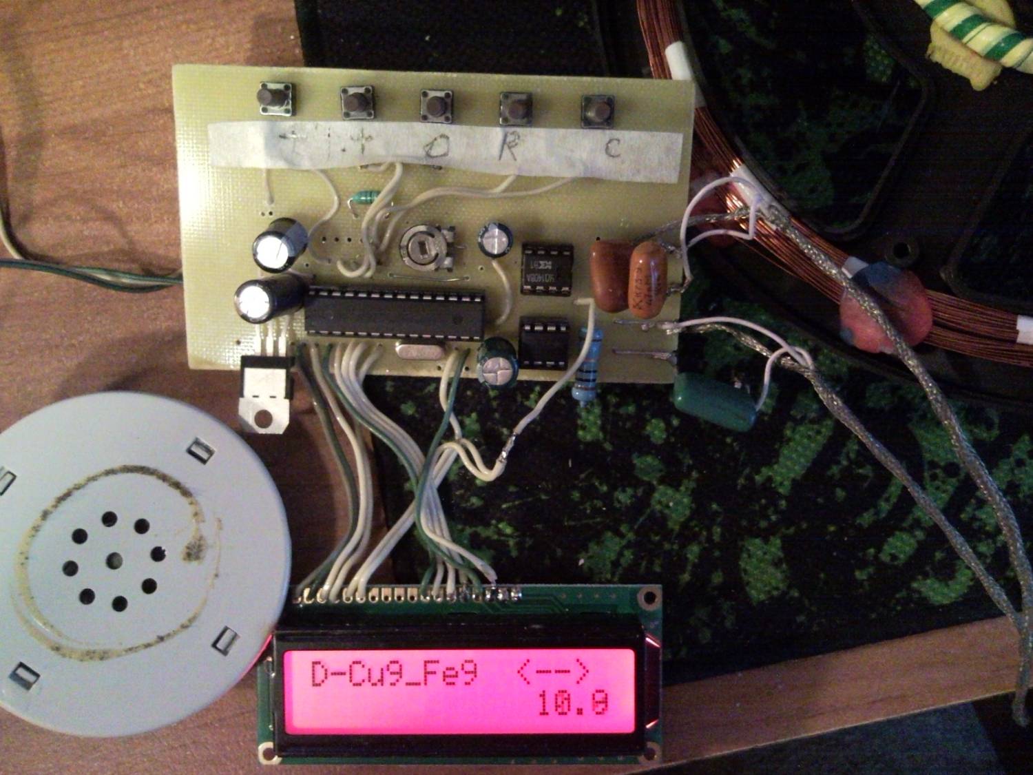

picteleДата: Вторник, 13.08.2013, 16:58 | Сообщение # 2729
Сообщений: 89
Автору решпект и уважуха.
После чтения негативных отзывов решил все же изготовить.
Завелся с полпинка.Датчик кольцо в мастеркитовском корпусе.
Немного маловата чуйка,но и датчик всего 18см.Еще толком не налаживал.
Все на правах макетки.
Золотой перстень видит см. с 16.
После Квазара и Фортуны душа отдыхает.
Не удивляйтесь на дисплей.Может быть красным,зеленым,синим.На выбор.
Прикрепления: 9545424.jpg (179.2 Kb)
Сообщение отредактировал pictele - Вторник, 13.08.2013, 17:12
януковичДата: Вторник, 13.08.2013, 17:15 | Сообщение # 2730
Приветствуем Вас на нашем форуме. Приятно видеть человека, который не задавая ни одного вопроса, собрал и почти настроил прибор. Судя по фото... у Вас барьеры (значения противоположны чувствительности) выставлены на 9... На железо поставьте 9, а на медь 1-2.. тогда чувствительность и подымется. И вопрос... Как сбалансировался датчик, какой кабель для подключения использовали и чем экранировали?
