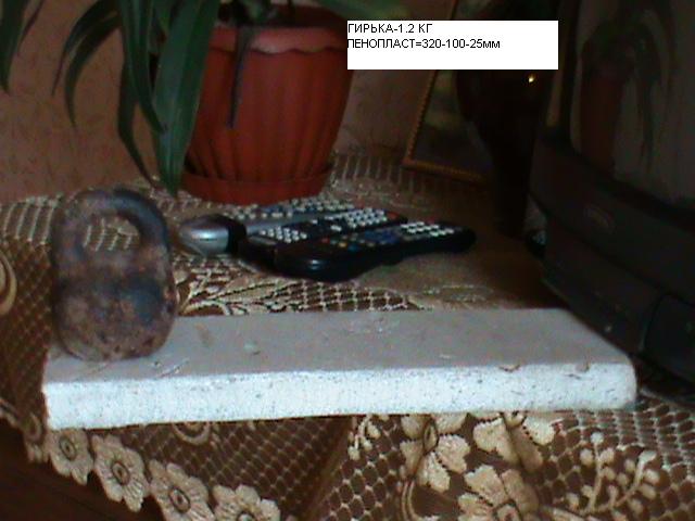

http://kamenka-poisk.ucoz.ru/photo/konstrukcii/4 вот здесь кое что
вот такой пенопласт: провис на 2мм
Прикрепления: 7927641.jpg (53.0 Kb)
