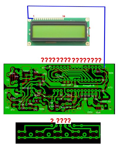

Вы спросили человеку hciera этой цепи. Я готов.
В обмен на помощь в соединениях. Помощь и показать вам фотографии и подробную информацию о процессе. Спасибо.
Прикрепления: 8798958.jpg (152.7 Kb)
Сообщение отредактировал perico776 - Пятница, 16.01.2015, 20:46

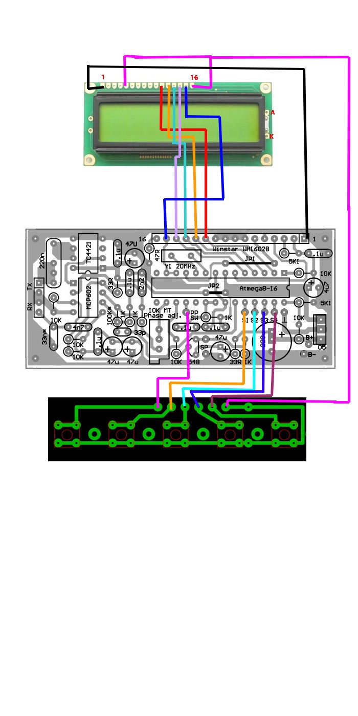

Сообщений: 6
http://www.geotech1.com/forums/showthread.php?20888-KROT2-XM-(mole)-new-project-Xmega32/page9
Tepco показывает фотографию в Геотек.
Прикрепления: 1120840.jpg (32.9 Kb)

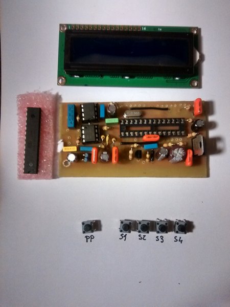

Сообщений: 6
Встроенный детектор. Мне нужна помощь с кнопками и соединений на экране.
Пожалуйста, поблагодарите.
Прикрепления: 0848055.jpg (60.0 Kb)

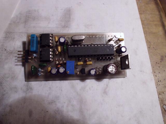

Сообщений: 6
То, что я таким образом сейчас
Прикрепления: 6854826.jpg (64.3 Kb)

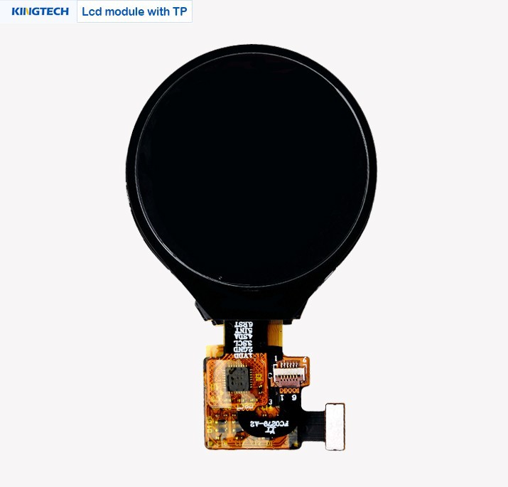

Какой дисплей лучше ставить?
януковичДата: Понедельник, 02.03.2015, 19:07 | Сообщение # 2893
Хорошо подходит прямоугольный (можно зеленый, или синий), круглый не берите.
