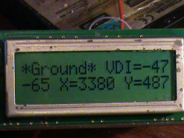

попробовал с иммитатором грунта,в режиме G
да шкала ВДИ сместилась,но это не реальный грунт и в правильной настройке МД я не уверен,в режиме D вди отображается правильно,хочется услышать мнение участников форума как ведет себя крот на реальном грунте

Помоему повторяется мой результат,по поводу режима G.Который раз протестировал своего Крота.После замены R16,шкала ВДИ стала более стабильной. По воздуху в режиме G ,ВДИ почти как и в режиме D ,но стоит сделать сброс на реальную землю/а у нас еще и дождь прошел/и все,в режиме D нормально ,а вот в G ,ВДИ не отображается или сильно не соответствует металлу.Возможно кто на песочке тестировал,у того и нормально,а вы выйдите на чернозем или хотя бы на мокрый песок и посмотрите где будет медь и золото.
