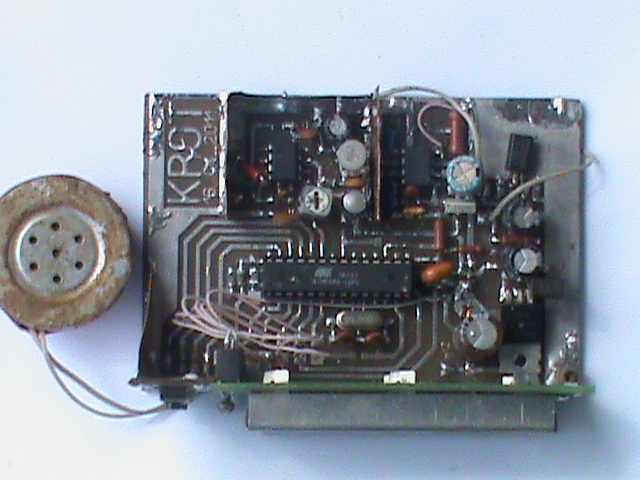

DedДата: Среда, 03.08.2011, 22:54 | Сообщение # 409
Сообщений: 266
да я бы здесь поставил
Сообщение отредактировал Ded - Четверг, 04.08.2011, 00:57
tickДата: Среда, 03.08.2011, 23:14 | Сообщение # 410
Сообщений: 104
Не нашёл фотку wacko .
DedДата: Среда, 03.08.2011, 23:16 | Сообщение # 411
Сообщений: 266
вот она
Прикрепления: 3017634.jpg (141.4 Kb)
Сообщение отредактировал Ded - Четверг, 04.08.2011, 00:58
