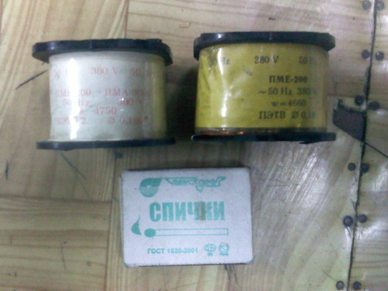

не знаю дело ли в новой прошивке или нет но при перезапуске прибора в настройках маски выставляется последний сегмент
и еще вопросик
подогнали такие вот катушечки
в одной 0.16 провод в другой 0.180 провод
подскажите подойдет ли такой провод для RX и хватит ли его для катушки?

Провод подойдет. Из одной катушечки получится около 4-тырех передающих катушек.
onliДата: Воскресенье, 18.09.2011, 21:36 | Сообщение # 565
Сообщений: 30
так я про приемную спрашивал
на передающую планирую поискать нечто в районе 0.3-0.5

януковичДата: Воскресенье, 18.09.2011, 22:07 | Сообщение # 566
Извините, про одно думал, про другое писал. Я имел ввиду приемную. На передающую ищите 0.33 - 0.35мм. Удачи!.
