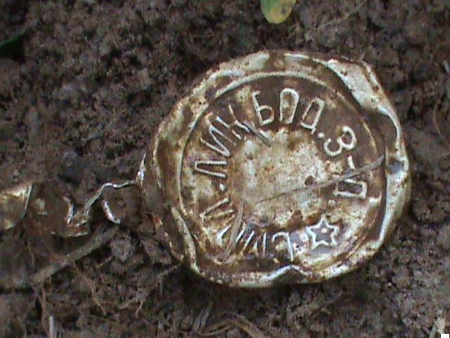

Quote (Andrew)
это пробка
из пробок только такие лезут,чермет я чаще отключаю
Прикрепления: 2011697.jpg (72.8 Kb)
Сообщение отредактировал Ded - Четверг, 22.09.2011, 00:29
