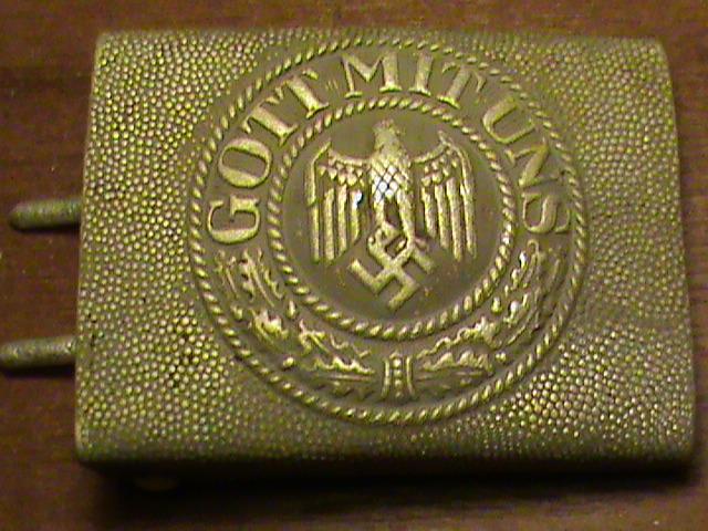

Дед а фото почищенной будит?
DedДата: Суббота, 01.10.2011, 23:53 | Сообщение # 651
Сообщений: 266
Quote (Andrew)
Прикрепления: 6497941.jpg (75.0 Kb)
Сообщение отредактировал Ded - Суббота, 01.10.2011, 23:54
