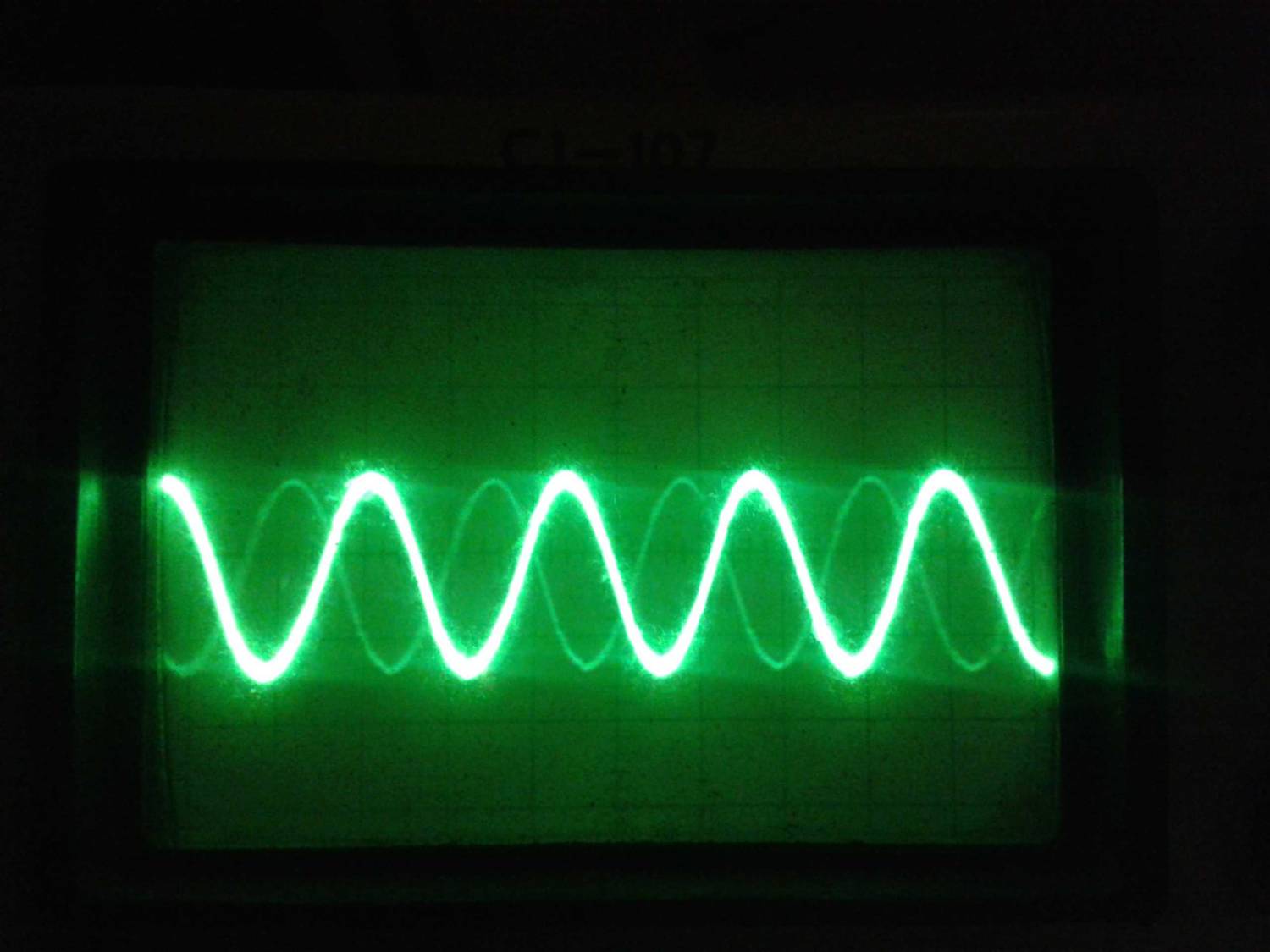

осцилограмма
микросхема у меня вначале стояла, но пришлось от неё отказаться, так как я вынес предварительный усилитель в датчик.
Прикрепления: 8464168.jpg (85.6 Kb)

А амплитуда какая? похоже что не маленькая...нужно стремиться к 0, вот тогда только можно будит увидеть качество подавления гармоник. Кстати в DD датчике и не только остаточное "не сведение" можно убрать конденсатором 1-30 пф между "горячими" RX и TX..

При приближении к нулю на всех металлоискателях которые мне приходилось настраивать вместо синусоиды после усиления сигнала остаётся один мусор и этот тоже не исключение. На осциллограмме амплитуда около вольта - датчик лежит около осциллографа он и внёс разбалансировку.
Вот этот мусор и говорит о качестве катушки, раскачке TX и фильтров RX..

я при при сведении поначалу тоже много мусора в сигнале наблюдал,пока не посадил осцылограф с блоком питания шинкою на землю,так намного приятнее выглядит:)
