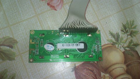

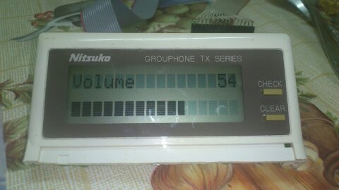

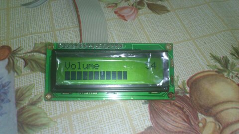

KlimentovДата: Понедельник, 05.12.2011, 17:34 | Сообщение # 1052
Сообщений: 7
Я снял с частотой 4 МГц, но не работает.
http://radiokot.ru/circuit/audio/filter/04/
Эта схема работает с ЖК-ROHS и ЖК Nitsuko.
Поэтому я обратился за помощью.
Прикрепления: 8192372.jpg (29.5 Kb) · 4602305.jpg (31.5 Kb) · 9920079.jpg (22.3 Kb)

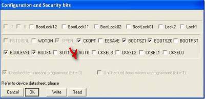

bliznecvyДата: Понедельник, 05.12.2011, 20:06 | Сообщение # 1058
Сообщений: 295
Klimentov попробуйте в фузах убрать галочку с SUT 0 у меня только после этого индикатор начинает работать.
Прикрепления: 4000103.jpg (12.9 Kb)
