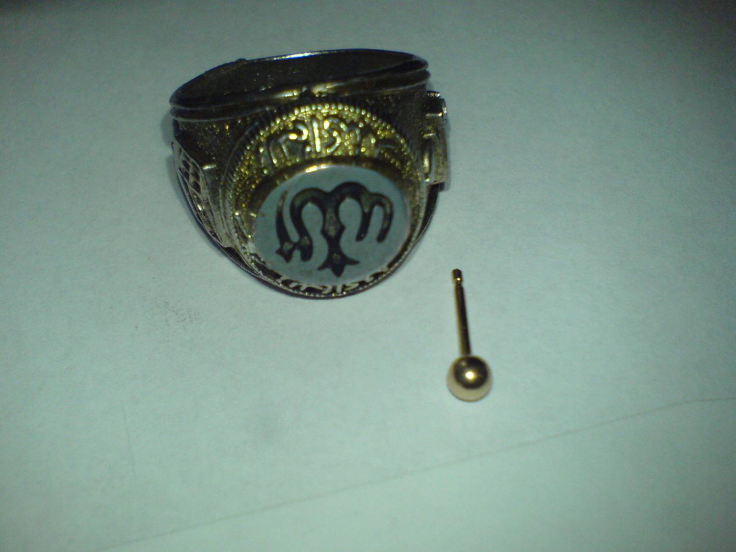

У меня вопрос ко всем участникам,чем и на какой частоте можно засечь вот такую золотую сережку?Случайно блеснула когда выкапывал на пляже серебряный с позолотой перстень.Пробовал и ДД и кольцо от 4кгц до 17кгц-пустое,мелкая цепочка кое как видна ВДИ 3-5.

AndrewДата: Вторник, 10.01.2012, 20:22 | Сообщение # 1204
Как вариант если для "крота" частоту 12-14 кгц катушка маленькое кольцо(лучше элипс) резонанс, настроить по воздуху так что это изделие покажет вди 40-50 все остальное закрыть маской и вперед. Но приготовите корзиночку для мелкой фольги...))
хохолДата: Вторник, 10.01.2012, 20:30 | Сообщение # 1205
Сообщений: 62
Пробовал кольцо ТХ15см РХ7см резонанс на все частоты,но настраивал как обычно на феррит ВДИ -85,87.Дело в том что даже по осциллу ни какого шевеления.
AndrewДата: Вторник, 10.01.2012, 20:38 | Сообщение # 1206
http://radiodom.ucoz.ru/KPOT_DD_test.mp4
Здесь сережка (третий предмет) весом 0.8гр из AU где-то ~18см по воздуху

хохолДата: Вторник, 10.01.2012, 20:55 | Сообщение # 1208
Сообщений: 62
Андрей спасибо этот тест уже видел.Уменя колечки и сережки такого типа тоже около20см,а та сережка -булавка да к томуже пустотелая,то бишь фольга.Я думаю таких вещей в земле[песке] много.
AndrewДата: Вторник, 10.01.2012, 21:06 | Сообщение # 1209
Quote (хохол)
Найти такой предмет в грунте практически не возможно с IB детектором. Я сережку пинпоинтером находил...)))
