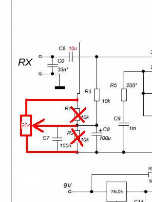

Quote (Andrew)
Немного подумал... Все это должно лечиться подбором напряжения смещения, делителем R1,R2!
А если поставить переменник как в ( Сообщение # 1306) писал янукович?

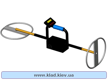

я давно спрашивал как с крота сделать глубинник с большими катушками разнесенными типа как на фото. значит всетаки можно. может Андрей задумается над етим.
Прикрепления: 1256737.gif (26.8 Kb)

Quote (Andrew)
Quote (Электродыч)
Уж не знаю и на что грешить
Читать форум на предыдущей страничке!) Настроить напряжение делителем R1 R2.
Прикрепления: 7499326.jpg (15.9 Kb)
ЭлектродычДата: Пятница, 27.01.2012, 14:38 | Сообщение # 1334
Сообщений: 20
Andrew, да подстраивал я так-на ноль он становится,напряжение на делителе,23 ноге и на операционнике становится равным 2,79 вольта(но как вы пишите это не критично и подстраивается программно) и попискивания имеют место.Замена конденсаторов С2,С10,и С18 на 510пф устранило эту проблему.Кстати-перестройка на делителе устранила одну проблему но добавила другую-стали появлятся лишние надписи на дисплее:например в режиме настроек рядом с обозначением частоты пишет:78f=10000 или к примеру 8VDI=99- в общем чем дальше в лес....Фьюзы проверил,прошивку проверил.Где еще копануть можно?И надо будет еще одну платку сварганить-эту так перерыл что смотреть страшно smile .
