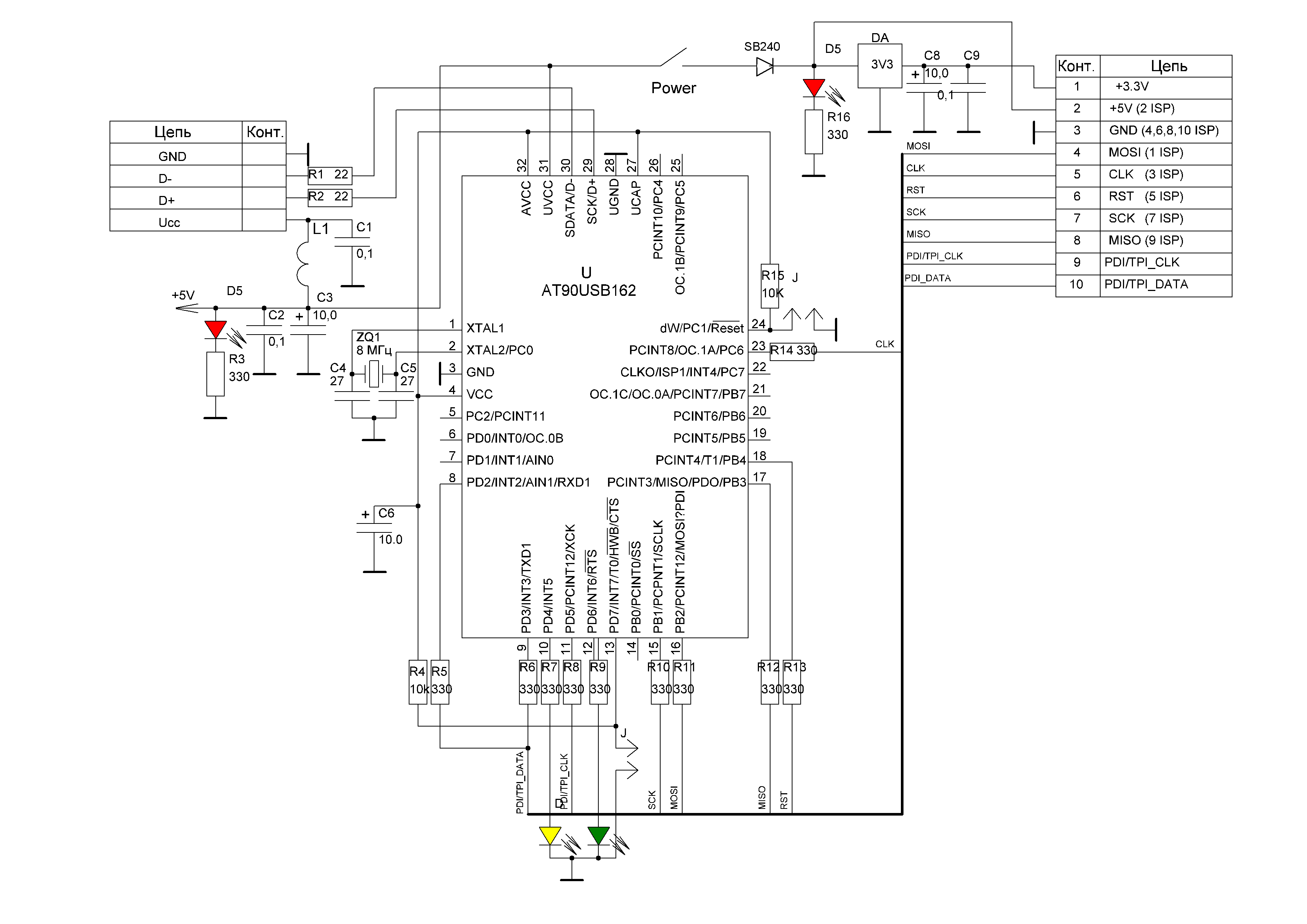

bliznecvyДата: Суббота, 12.01.2013, 01:05 | Сообщение # 51
Сообщений: 295
Спасибо. Пробую подобное. Автор проекта Abusik авг.02.2012-Радиокот.
Прикрепления: AVRISP_mk2_2.lay (200.6 Kb) · AVRISP-MKII_8MG.hex (27.4 Kb) · 0947669.gif (98.1 Kb)

fraerДата: Понедельник, 18.02.2013, 22:47 | Сообщение # 59
Сообщений: 29
а попроще програматоров никаких нету? ато мне ету AT90USB162-16AU полгода придется ждать пока привезут, не говоря уже о том што с смд не совсем в ладах.
AndrewДата: Вторник, 19.02.2013, 00:24 | Сообщение # 60
Программатора проще к сожалению нет, да и этот не сложный в принципе. Как вариант можно купить готовый..
А дружить с СМД нужно начинать,  ДИПы уходят в прошлое....
