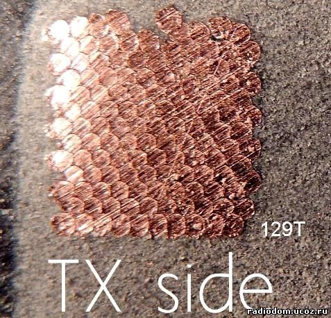

Меня вот что интересует... Как организована передающая часть у Деуса? Что там, как устроен усилитель? Если все разузнать, можно будет по-экспериментировать с Кротом.  brows

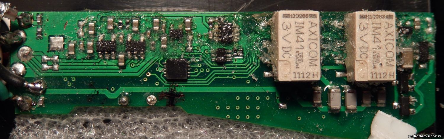

Что еще интересно... В датчике стоит литиевый аккумулятор. Коллега говорит что полная зарядка занимает 2 часа. Емкость 680 мА. Мы ходили по холоду, температура воздуха была около +4С, искали целый "световой день", с 8 утра до 17-30 вечера. Так вот, емкости у Деуса разрядились на 50%, очень экономно для такого прибора. В датчике, в ТХ, 129 оборотов, вроде провод 0.31 мм.
Приемная микросхема ADA4841-2YRZ , есть у нас  http://www.kosmodrom.com.ua/prodlis....0%E4%F3
А процессор, в датчике, стоит такой  http://www.kosmodrom.com.ua/prodlis....0%E4%F3  из этой серии  PIC24FJ64

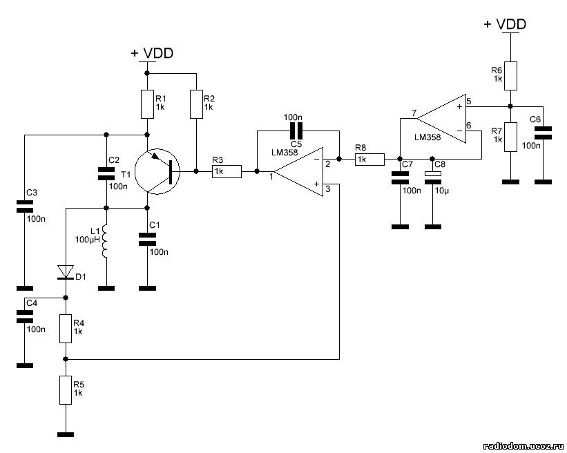

Сегодня разобрал чудо китайпрома, под названием MD3010II. Во главе сие ансамбля стоит контроллер PIC16F946. Внешне набор микросхем смахивает на ACE250, но вот решил перебрать это чудо подробнее и выяснить так ли это. соответственно попутно попробовать настроить его.
Встречаем TX каскад )))))))
Генерация 7,2 кГц. Номиналы не проставлены.
Добавлено (21.12.2017, 12:13)
янукович, Похоже клон той схемы от 300
Это АЦП.
януковичДата: Четверг, 21.12.2017, 13:54 | Сообщение # 25
Andrew, нет, операционный усилитель  http://pdf1.alldatasheet.com/datashe....-1.html

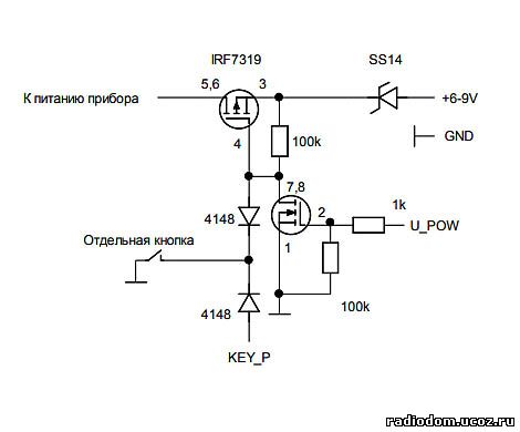

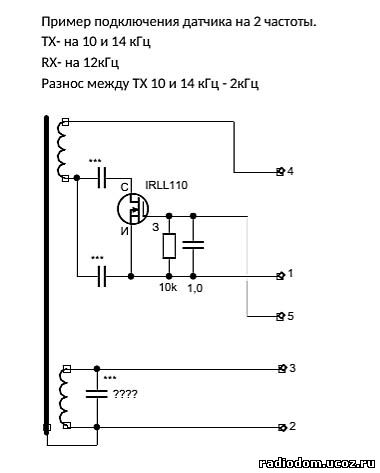

de-si-gnДата: Четверг, 23.08.2018, 20:44 | Сообщение # 29
MD "FORTUNE PRO-2":
1.Датчик на 2 частоты
2.Эл.кнопка
Прикрепления: 0791176.jpg (19.9 Kb) · 5186057.jpg (17.6 Kb)

AndrewДата: Четверг, 23.08.2018, 21:45 | Сообщение # 30
Сообщений: 7592
Еще раз спасибо!
Конечно решение понятно, но  паразитные сопротивления реактивные , активные...
Хотя релюшка дороже и обьемнее..
Насчет кнопки "включения" при желании ее можно и программно сделать Хмега позволяет!
