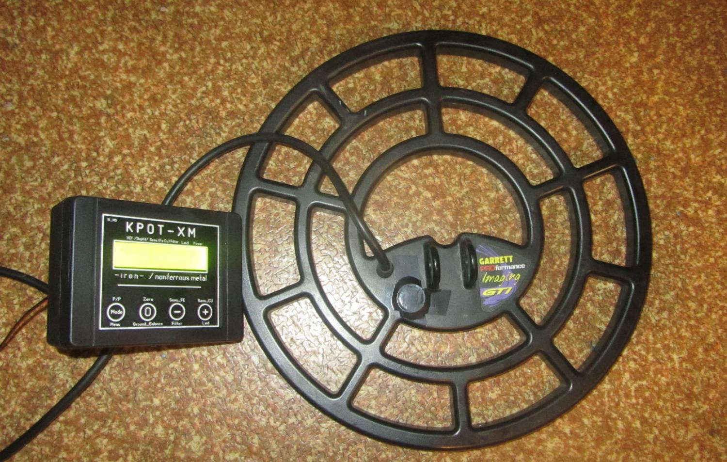

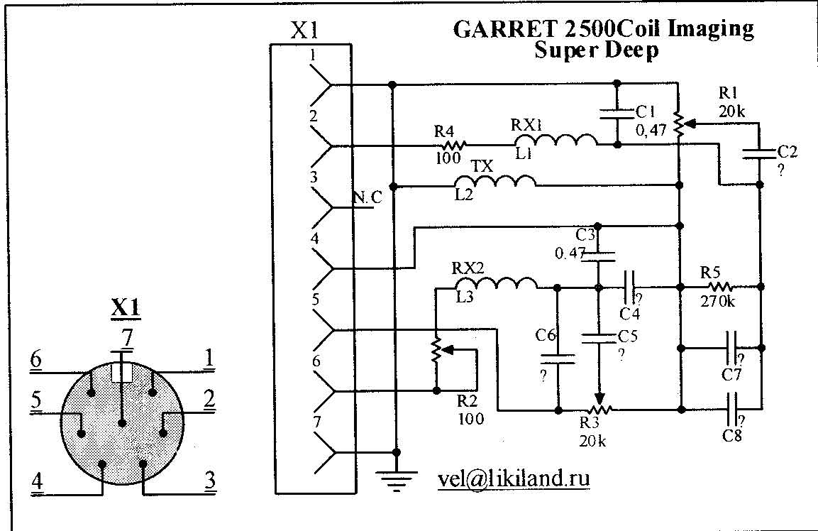

Датчик кольцо "Гаррет 2500"
Прикрепления: 2608711.jpg (67.5 Kb)
AndrewДата: Вторник, 03.02.2015, 23:48 | Сообщение # 155
Попробовал катушку от "GARRET-2500" подключить. На пяточек за 30 см по воздуху! Преимущества кольца описывать не стану...
Частота 7.2 кгЦ. C1=200нФ
TX-     4,5(э)
RX-     2,1(э)
Экран-3.
Прикрепления: 6234473.jpg (216.6 Kb)
