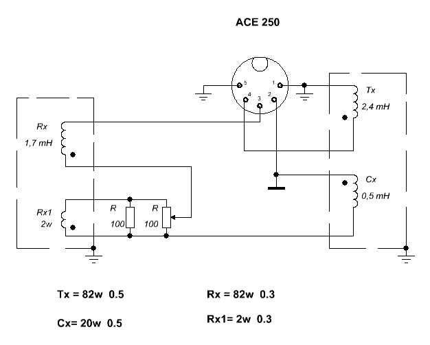

януковичДата: Среда, 24.07.2013, 14:02 | Сообщение # 38
Кто будет играться с АСЬ-киным датчиком, вот, может поможет.... Особое внимание уделите компенсатору.... который "до-балансирует" датчик.
Прикрепления: 8657756.gif (6.8 Kb)
alxvДата: Среда, 24.07.2013, 16:14 | Сообщение # 39
Сообщений: 76
Но я так понимаю, его лучше не крутить. Арсенал говорил, что его вроде после окончательно заливки на заводе подкручивают, заливают и заклеивают...
И по разъему - экран на Марсовском датчике посажен на контакт 2.
контакт 5 на датчике свободен. На оригинальном распаян так как на схема.
Сообщение отредактировал alxv - Среда, 24.07.2013, 16:17
януковичДата: Среда, 24.07.2013, 17:41 | Сообщение # 40
Все правильно... Подстроечный резистор лучше не крутить просто-так. А по Марсовской распайке, не скажу. Но если экран посажен на 2-пин, то это нормально... все равно его туда и пришлось бы паять. Только не на разъеме, а на плате. Советую также, подпаять проводок на папу, что на блоке стоит и пустить его на землю возле РХ, трудно, но возможно. То-есть заэкранировать сам штекер.
alxvДата: Среда, 24.07.2013, 17:47 | Сообщение # 41
Сообщений: 76
На Асе как раз так и сделано точь-в-точь. Только не припаяно а просто пружинкой из плотного провода обернут разъем и посажен на землю.
