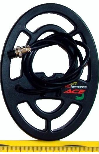

3102Дата: Среда, 18.06.2014, 14:33 | Сообщение # 93
Сообщений: 7
Может мы о разных датчиках говорим
У меня такой
Начинает цеплять с 11-12 см
И никак не больше если ставлю Gain 3 прибор пищит как придурошный приходится ставить барьер повыше
чуйка падает
Прикрепления: 8443687.jpg (28.2 Kb)
януковичДата: Среда, 18.06.2014, 16:27 | Сообщение # 94
Датчик у меня точно такой-же. Я в приборе еще и усиление поднимал... Р-10 около 200 ом, С-15 220 нан, С-0 47-68 нан. Вот старое видео с настольными тестами
