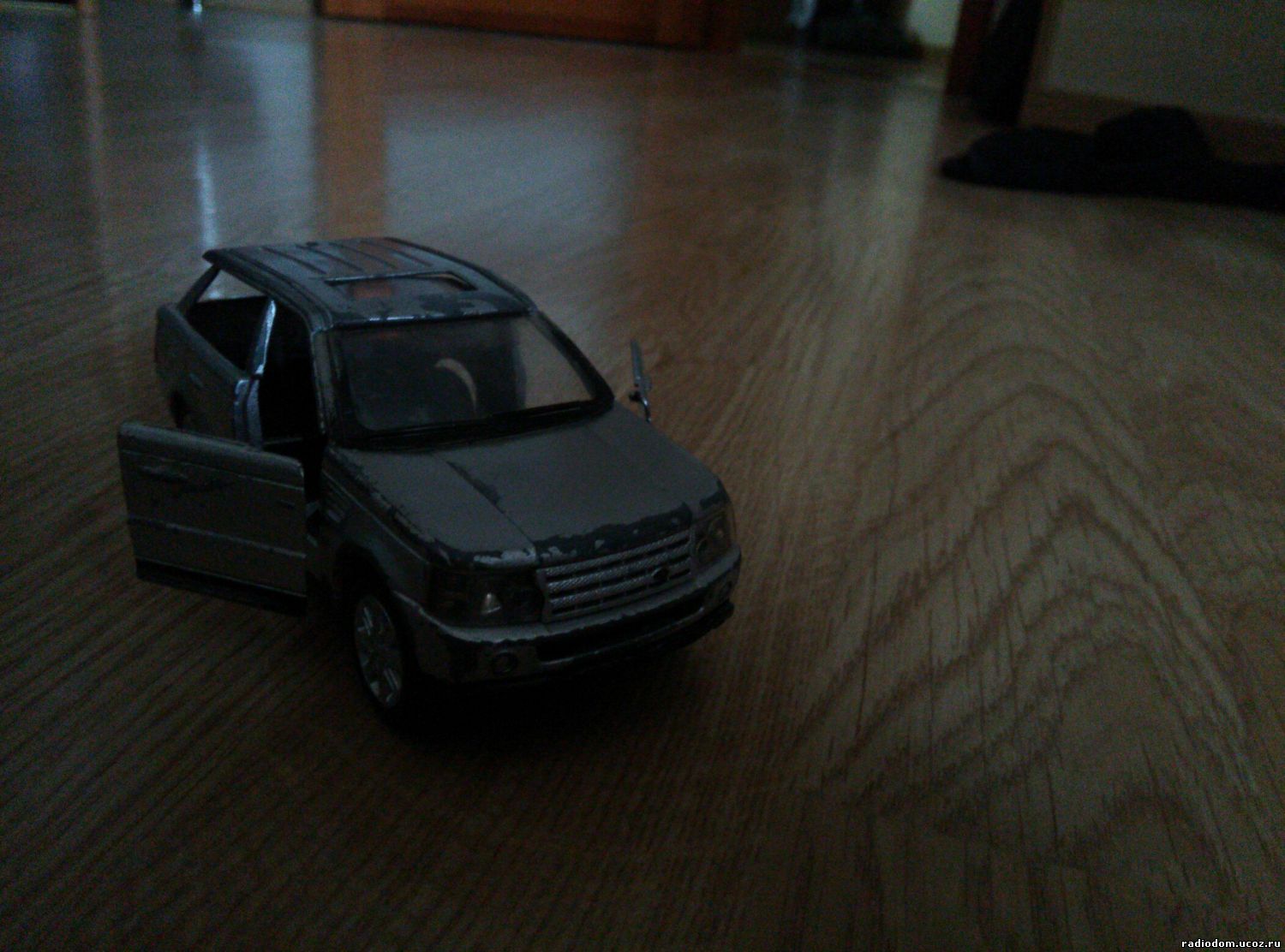

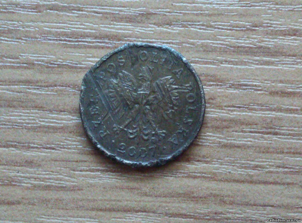

Первые находки на пляже: поднял ренджа утопленника и 2 гроши современные польские 2007 года
три года собирал крота не зря :D
надеюсь позже будет еще чем похвалиться..
еще в первый раз ходил на одно поле , но какая же там мусорка, жуть. я думал прибор дуреет, а по факту оказалось крупное и мелкое железо через каждые полметра.. а вот на пляжике прибор удивительно молчал , ну только пробки, ушки пивные и фольга часто была. также там походил с трешем, очень неплохо, только заметил проблему при включенном режиме турбо в треше  звук очень тихий, в норме громче.   прошивка  S6 стояла последняя с сайта.
как мне кажется с дин озвучкой увеличилась задержка от момента прохождения катушки над целью и звуком издаваемым от прибора, а если в режиме турбо стоит , то заметно еще сильнее..  пока вернул  старую озвучку.
также есть чувство , что медь проходит мимо меня, катушка стандартная на garrett ace euro - dd 8.5x11 , исходная частота 8.5 кгц, я с кондерами затянул на 16.4кгц.
в домашних тестах в воздухе заметил прибавку в дальности, если память не изменяет, в режиме турбо начинает определяться , но с нестабильным VDI  5 коп ссср  на 8.5 кгц - 28см, на 16.4 кгц 33см , если приблизить на пару см ближе вди устаканивается . также остальные монетки дальше брал, ну и золото должно лучше откликаться , посему  оставил так.
но вот на поле закинул 5 коп ссср горизонтально в ямочку глубиной в штык лопаты, присыпал и поводил катушкой, отклик
размытый, вди прыгает около 75 +-20 и кидает в железо иногда (перед этим феррит отстроил и поводил монеткой в воздухе , давало стабильно +65, а в земле прыгает , но чаще около +75 как и пивная пробка) в реальном поиске скорее всего пропустил бы.. вот это дало повод задуматься, может сигнал в земле затухает сильно и лучше понизить частоту где-то под 10 кгц? ибо если 5 копеек в земле уже на 75 вди, то катеринский пятак вообще может под грунт маскироваться? жаль нету его, чтоб проверить.
параметры: гейн 2+2, частота 16483гц, ток 127ма синуса (подключение 1-3)  , феррит 139, hpf 4, баланс земли 138,фильтра 8 2 F1, дискриминатор еще добавил на -60

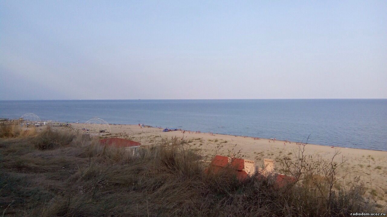

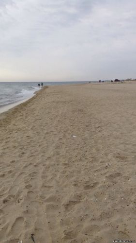

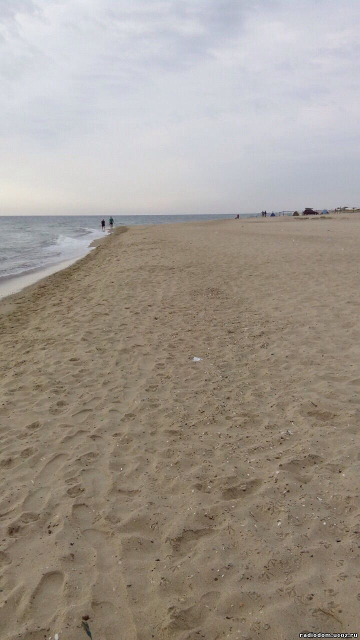

День добрый. Пишу фотоотчет. На копе первый раз!!! Свой прибор закончить не успел. Прибор с катушкой напрокат взял у Reidan. За что ему огромное спасибо.
Место поиска между поселками Грибовка и Каролино Бугаз.
Вид сверху.
Вид влево, вид вправо.
Находки за три дня поиска.

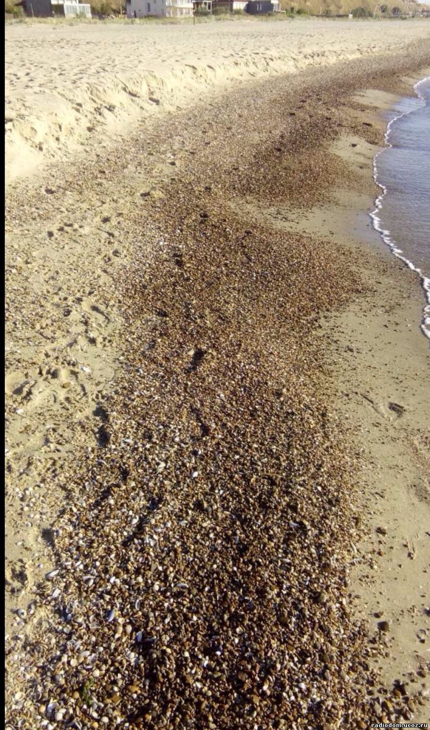

Хочу еще добавить. В полосе прибоя
$IMAGE1$
В этих камушках, отстройка от грунта, получалась раза с третьего. Значение от 60 до 73. Во всем диапазоне вди пианино, ложные срабатывания. И везде высокие значения сигнала. Пробовал настройки менять. Менял фильтры. Уменьшил усиление. Положил монетку, выделить реально полезный сигнал из этого забора ложняков не получилось..(((
