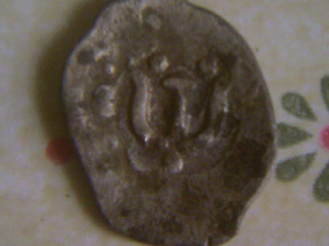

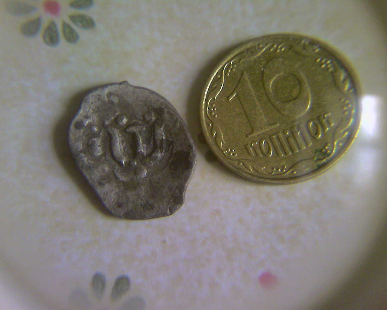

Вот самое интересное из сегодняшних находок.Что это -понятия не имею.
может у кого есть информация -поделитесь,или может кто на виолити выложет ,а то я там не зарегистрирован.

януковичДата: Вторник, 05.11.2013, 18:17 | Сообщение # 270
А что там с другой стороны? Можно фото? И из какого метала?
