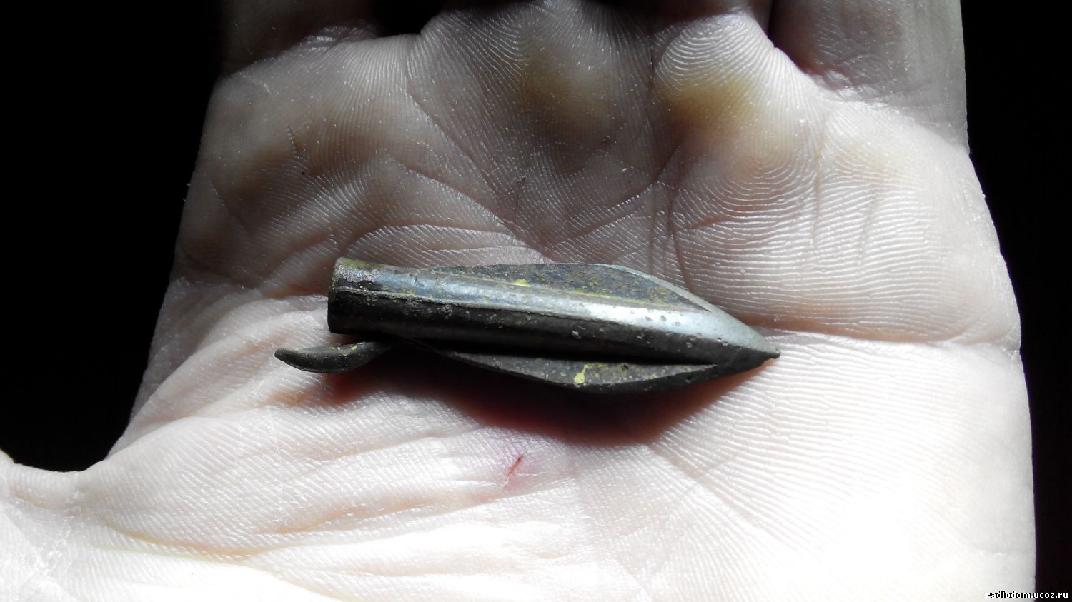

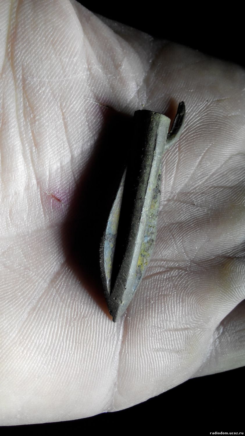

seme44kaДата: Пятница, 04.12.2015, 22:49 | Сообщение # 1423
Сообщений: 55
а можно я тоже покажу, правда не моя находка, сегодня камрады без меня ездили, заезжали показывали сокровища найденые...
так вот одно из них, это скифский нак...
Добавлено (04.12.2015, 23:49)
фоткал телефоном при свете фар...
Прикрепления: 7519132.jpg (110.6 Kb) · 6448585.jpg (132.9 Kb)
АРСЕНАЛДата: Пятница, 04.12.2015, 23:33 | Сообщение # 1424
seme44ka, Есть и у меня такой нак!!! Классный!!!
