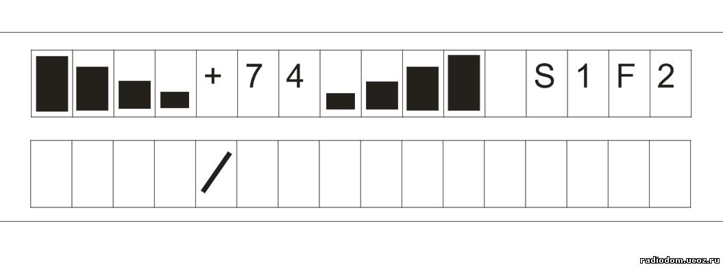

SleepwalkerДата: Четверг, 26.10.2017, 18:56 | Сообщение # 928
Сообщений: 488
реально сделать такой упрощенный режим отображения? ну чтоб и информативно и ничего лишнего : вди, уровень отклика, сигнограф и сенс и фильтр
Прикрепления: 7540108.png (10.2 Kb)
AndrewДата: Четверг, 26.10.2017, 19:19 | Сообщение # 929
А теперь подробно, что слева и с права от ВДИ ? С какой градацией...Где напряжение батареи?
а главное где РЕЙТИНГ? )
ПС и еще спросите "Кто за это"?
s-achaДата: Четверг, 26.10.2017, 19:34 | Сообщение # 930
Сообщений: 232
Андрей сделайте рейтинг в виде шкалы типа как на картинке выше цифры от 1 до9 ни о чем не говорят а шкала наглядно покажет ценность цели мин. Уровень шлак максимальный копай.
Когда у меня был мд агент так там был индикатор в виде шкалы который отображал соотношение или процент цветного металла в принятом сигнале может типа такого что применить. А уровень заряда не актуально многие применяют преобразователи и питают от одного лития показания всегда 5в. Пока экран не погаснет.
