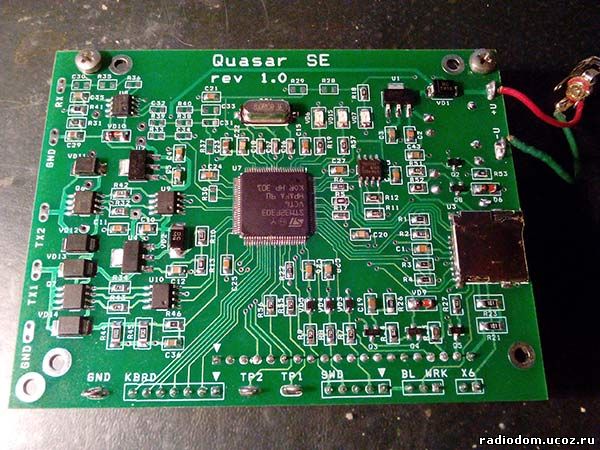

Следующее желание СД карту
Вот вам и ответ  smile :
Прикрепления: 6410037.jpg (84.0 Kb)

ruslanMRF, ух ты, а где платку взяли такую? Сам автор Квазара недавно рисунок с пикада показывал, ещё вроде даже недоразведена, а тут уже готовая в железе. А что за каменюка там стоит? Явно не ST32F100

fedya_valki, это старая отладочная плата Квазара SE, фото с мд4u (там и схема есть, а СД карты в готовой не будет) - слежу за темой МД строения smile

Явно не ST32F100
Там STM32F303Vx . Схема есть там на сайте.

А чем он лучше, в двух словах? У STM32F100, что в Квазаре стоит, максимальная частота ядра 24Мгц, судя по даташиту, а у Хмеги - 32. Где-то на форуме по Квазару упоминалась частота ядра в 72МГц, но я в даташите на АРМ нигде не нашёл выше 24МГц Ну плюс в 32-разрядной архитектуре, а если посмотреть реально - нужна ли такая разрядность для МД? АЦП одинаковой разрядности, в АРМе быстрее, 1,2uS против 3,5uS у Хмеги, ну так что там, что там авторы применяют оверсамплинг, реальный выигрыш по скорости оцифровки входного сигнала будет несущественный, ИМХО.

Красивая фотография платы... А что это такое и как ОНО работает? Есть схема? Да ну? Фантастика!. И у меня есть фото...

Там STM32F303Vx .
Эта штука до 72 мГц работает причем имеет 32 разряда, Короче она сможет где-то сразу 8 МД обсчитать..)
Разрядность АЦП 12 , как и в Кроте. Хотя за счет скорости возможно получиться сделать 32 выборки за период, что даст лишние 1-2 разряда в накоплении.. У нее 100 ножек и шаг маленький это потребует сложной и дорогой платы и уже не каждый паяльщик сможет ее запаять!   СД карта если и нужна на мд - только для видео записи всего копа ..
Если уж так наворачивать МД то нужно GPS модуль ставить!
ПС. Современные любительские МД , вплотную подошли к пределу возможности IB принципа, если и есть куда стремиться далее в плане поисковых качеств -это в сторону "искусственного интеллекта" МД и  улучшения ФВЧ. Все остальные потуги дадут максимум + 2-3 см в грунте, чего можно по простому добиться, уже с имеющийся аппаратурой,  качественной катушкой и блоком..
Это чисто мое ИМХО!   smile

У нее 100 ножек
Есть и 48
и шаг маленький
В STM32F100, что в Квазаре АРМ тоже шаг маленький, но это не останавливает паяльщиков, да и платы ещё ЛУТом умудряются делать, хотя с ЛУТом нет проблем с тонкими дорожками, там полигоны хуже получаются, подтравливаются.
Ещё не потребует, там где я платы заказывал 0,3 минимальная ширина и зазор, так что хватит вполне. Вот уже если делать на BGA корпусе, там да, придётся дорогую многослойную плату заказывать.
Так может имеет смысл и Крота попробовать сделать на таком?
