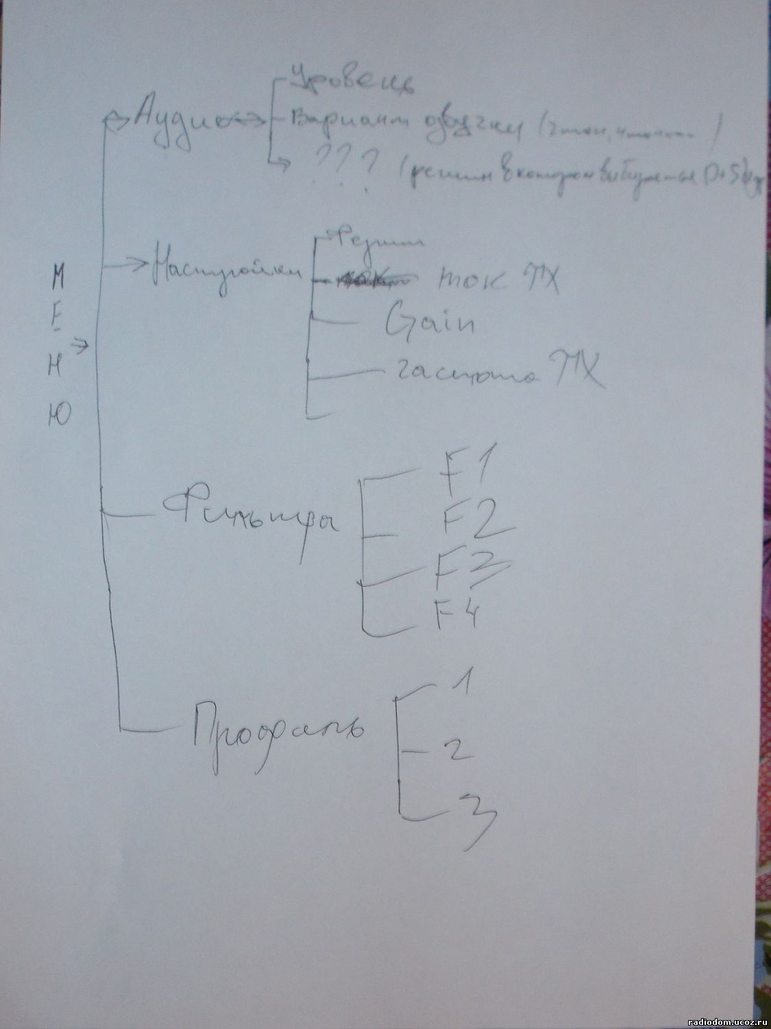

koljatarasowДата: Вторник, 15.11.2016, 21:26 | Сообщение # 288
Сообщений: 45
Если у вас есть мысли покажите их на бумаге, так будет все сразу понятно..
Прибора под руками нет (у бати моего он smile ) ...что бы более досконально изобразить все детали. Но идея общая нарисована. В меню к любому месту можна дойти в 3-4 тапа максимум. И вернуться назад если что.
Цитата
Все что нужно есть на "передке".
И то что есть на "передке" - это хорошо и я же не говорю что-бы поменять все...
Можна критиковать  confused
Может я что-то  недоизобразил или переизобразил. Но здесь же много людей которые по большому счету тестеры. И готовы взаимодействовать...
Прикрепления: 2013415.jpg (101.9 Kb)
Сообщение отредактировал koljatarasow - Вторник, 15.11.2016, 21:27
AndrewДата: Вторник, 15.11.2016, 21:46 | Сообщение # 289
koljatarasow, Я вообще не вижу смысла чтобы пользователь, который купил прибор, как правило  он же "чайник" вообще имел доступ к 80-90% настроек. Потому как это кончается так -"Ой,  я  ( сын , дочь, жена ) что-то там посчелкали и теперь прибор не работает". Поэтому у меня 4 уровня доступа..и они осваиваются по мере роста уровня понимания прибора. Конечно радиолюбитель который собирает прибор сам должен знать все уровни.. Но извините вынужден не на них ориентироваться в 1 очередь. тут смайлик (зверский оскал Капитализма)
Я за свою жизнь создал под сотню приборов и систем, десятки были в производстве,  некоторые  были сертифецированы как средство измерения, если вы понимаете что это такое ..

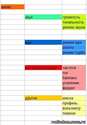

SleepwalkerДата: Вторник, 15.11.2016, 21:57 | Сообщение # 290
Сообщений: 488
вход в меню как обычно - длительное удержание"меню", вход в подменю - "+", выход - "меню"(короткое)....манипуляции по пунктам как сейчас...выход в рабочий режим - длительное нажатие "меню" из любого пункта
доступ к баллансу грунта сделать с рабочего режима....удержанием "0" чтоб открылось подменю где можно было бы выбрать ручную или автоматическую настройку

SleepwalkerДата: Вторник, 15.11.2016, 22:36 | Сообщение # 299
Сообщений: 488
Чем листать подменю? Если у вас выход из "подменю"  "-" как я буду без "-" в самом подменю регулировать параметр? Во многих подменю задействованы все кнопки, как там? Вообщем так как вы написали не получиться.
подменю листать "0", а выход из подменю нажатие "меню" (короткое)...насколько я помню клавиша "меню" сейчас действует для листания
