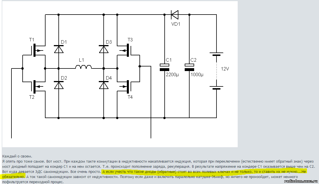

я все правильно понял? я посмотрел цены на детали, выходит дешевле чем на SI9986
Прикрепления: 1040856.png (60.8 Kb)
AndrewДата: Четверг, 29.12.2016, 12:22 | Сообщение # 426
Все правильно, только на схеме не хватает диодов для рекуперации...

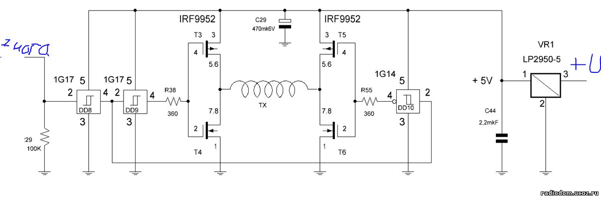

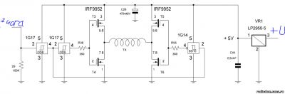

вот нашел на сайте, ответ Циклона
Прикрепления: 5858312.png (33.5 Kb)
AndrewДата: Четверг, 29.12.2016, 15:51 | Сообщение # 428
Теперь хватает!)
Yurik2304Дата: Четверг, 29.12.2016, 16:31 | Сообщение # 429
Andrew, а на вашей схеме почему нет кондера.С1 ?Насколько он важен?
SleepwalkerДата: Четверг, 29.12.2016, 17:06 | Сообщение # 430
Сообщений: 488
ну видимо потому, что это мостовая раскачка))
Yurik2304Дата: Четверг, 29.12.2016, 17:12 | Сообщение # 431
Sleepwalker, на схеме от Циклона тоже вроде как мостовая,но с1 есть.
SleepwalkerДата: Четверг, 29.12.2016, 17:26 | Сообщение # 432
Сообщений: 488
странно, не видел)))
З.Ы.а по вопросу: С1(на одном устройстве)  равно  С1(на другом устройстве)
Yurik2304Дата: Четверг, 29.12.2016, 17:51 | Сообщение # 433
Sleepwalker, я о схеме которую Вы выложили,последняя.Там есть дополнительный конденсатор С1.В схеме от Андрея нет.Почему? Хочу понять.
