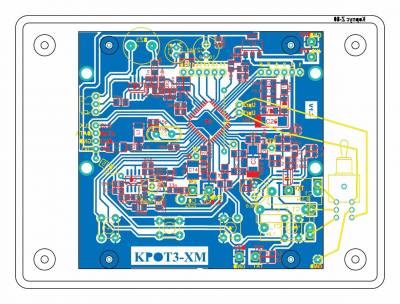

Всем привет и SOS!!! Собрал 2 крота по плате полковника ТСВ, TX-8300hz-160mv, RX-3500mv Катушка DD TX-40 витков провод 0,5мм , RX-200витков провод 0,2мм экран графит по корпусу ,чуйка 10 см на монету СССР .Что это может быть,перепахал всю плату,все номиналы как по схеме кроме D2 вместо нее поставил MCP601 в чем проблема от куда 3500mv ??? wacko И что самое интересно на обоих кротах одна и та же проблема.
Прикрепления: 6409497.jpg (31.5 Kb)

А ноль АЦП у Вас выставлен? Датчик балансировать пробовали? И что такое

Для начала, выполнены ли рекомендации по настройке написанные Andrew (на странице по Кроту2):
"Настройка виртуального Нуля Ацп в режиме "Zero_Adc"
1. Отключаем катушку, а лучше "для наглядности" закорачиваемым  RX или(и)  убираем  до нуля ток TX.
2. Убеждаемся что в режиме "Coil bl"    A=0 !
3. Включаем в режиме
 "Zero_Adc" автоматический поиск нажатием кнопки "0".
4. Ждем..Показания Urx должны ,быть от 0 до 50 mV. (После "авто" можно ближе к нулю подкорректировать вручную)
5. Если не получается смотрим напряжение на 44 ноге "Хмеги" оно должно быть около 1.6V
    Напряжение на 40 ноге около 3,3V.
6. Если напряжение соответствуют, а ноль не устанавливаться меняем  соотношение R7/R8.
7. После удачной настройки забываем про этот режим навсегда и больше его не трогаем!"

Цитата aleksander ()
от куда 3500mv
А без катушки сколько?
cankoДата: Вторник, 18.03.2014, 08:22 | Сообщение # 96
Сообщений: 14
Все настройки выполнены как описано выше ТСВ! ,без катушки 930mv, Urx-42mv, на 44 ноге 1,6v , на 40 ноге 3,1v
януковичДата: Вторник, 18.03.2014, 08:32 | Сообщение # 97
Цитата canko ()
без катушки 930mv
    А должно быть около нуля!
cankoДата: Вторник, 18.03.2014, 10:00 | Сообщение # 98
Сообщений: 14
У кого нибудь было такое,что без катушки RX - 900mv
TCBДата: Вторник, 18.03.2014, 11:49 | Сообщение # 99
Сообщений: 2586
Этот момент не понятен. Значение без катушки и Urx должны быть равны - это фактически одно и тоже. (Авто баланс сейчас трогать не надо - А=0)
Значение Urx на мой взгляд великовато, провода к разъему должны быть минимальной длины и желательно экранированные (в крайнем случае витая пара).
