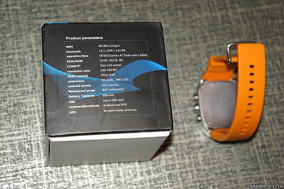

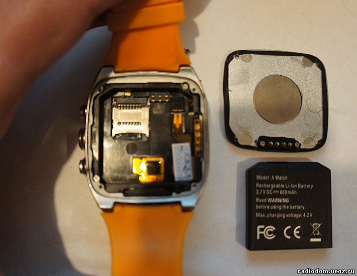

Разница в 10Є  может именно столько стоит блютуз...) Ладно ждем приезда а там посмотрим...
Только спокойствие! Достал с "антресолей" свои часы (скоро тестить Крота)
А так внутри
Добавлено (13.12.2018, 19:06)
Нашел все характеристики Z01 https://ru.tvc-mall.com/details....7a.html
Добавлено (13.12.2018, 19:15)
И еще видеообзор Z01 с подробнвми характеристиками https://kzclip.com/video....ok.html

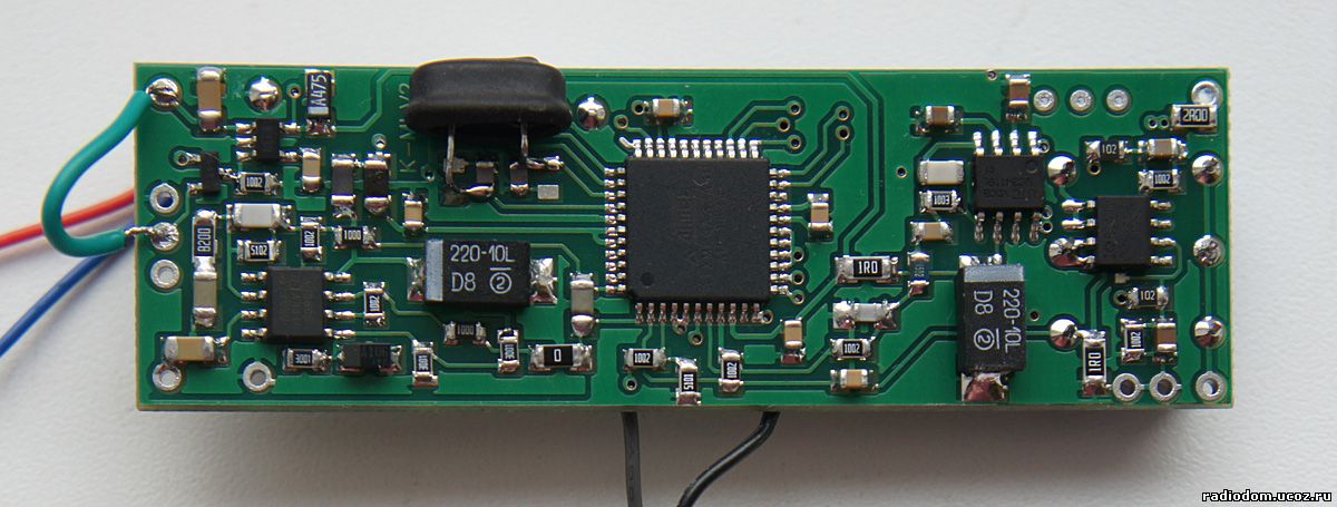

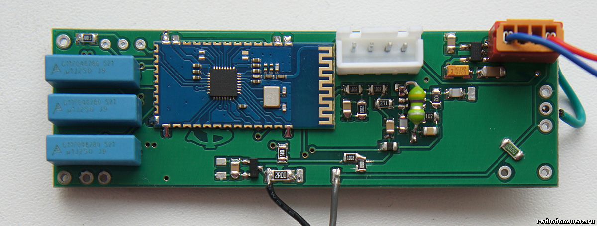

de-si-gnДата: Понедельник, 17.12.2018, 11:19 | Сообщение # 223
Прикрепления: 6272842.jpg (102.9 Kb) · 6347197.jpg (94.4 Kb)
andrewostapДата: Понедельник, 17.12.2018, 11:22 | Сообщение # 224
Сообщений: 46
de-si-gn, Красота! А со смартом конектили? ФМ запустили что у вас за дроселек стоит?
Сообщение отредактировал andrewostap - Понедельник, 17.12.2018, 11:23
