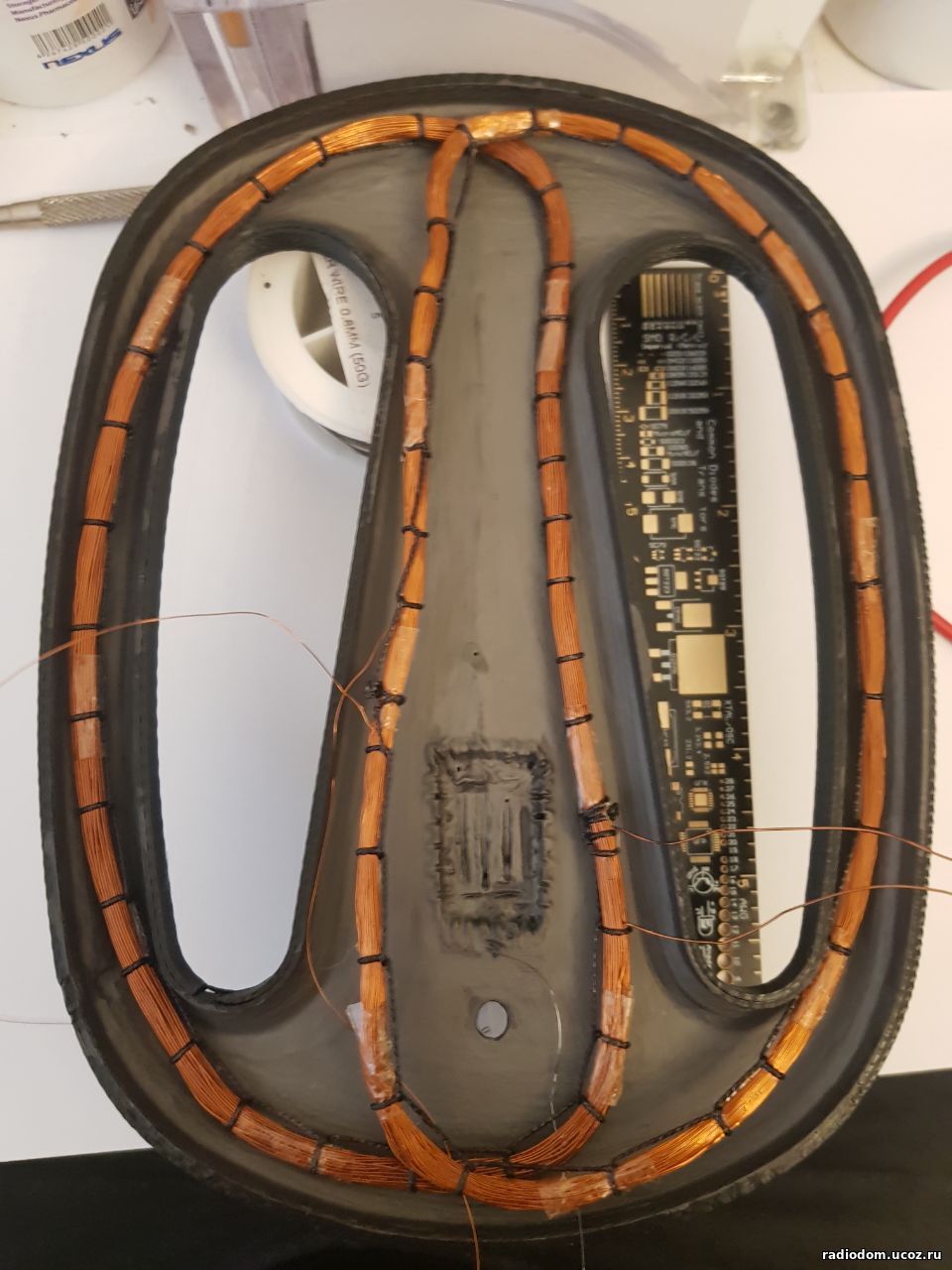

borisbog75Дата: Среда, 15.03.2023, 12:08 | Сообщение # 3092
Сообщений: 39
катушку сделал на 10-12-18 килогерц, сводил на средней частоте в ноль, но после заливки все равно увело разбаланс,  хотя пока сохла эпоксидка контролировал разбаланс. но после высыхания разбаланс ушел. и вопрос по программе автоматический разбаланс работает только в полной версии или и в демо? а то у меня он не включается.

от нечего делать собрал второй прибор, была плата и детали, заработал с первого раза.
подключил второй прибор к катушке и офигел на первом приборе разбаланс пипец какой а на втором в идеале, как такое может быть?

AndrewДата: Вторник, 21.03.2023, 16:02 | Сообщение # 3095
Сообщений: 7582
Баланс может быть разный, от многих диталюшек зависит.
Фм должен работать ищите ошибки...

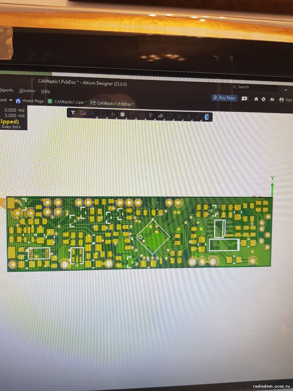

salah3Дата: Вторник, 21.10.2025, 14:58 | Сообщение # 3103
Сообщений: 26
Hello Mr. Andrew,

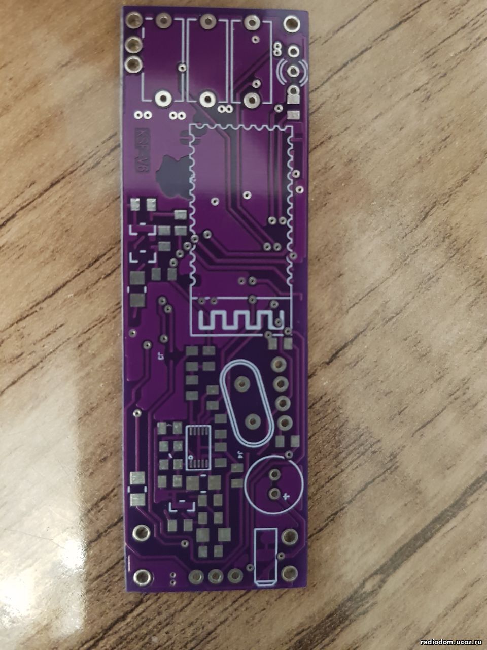

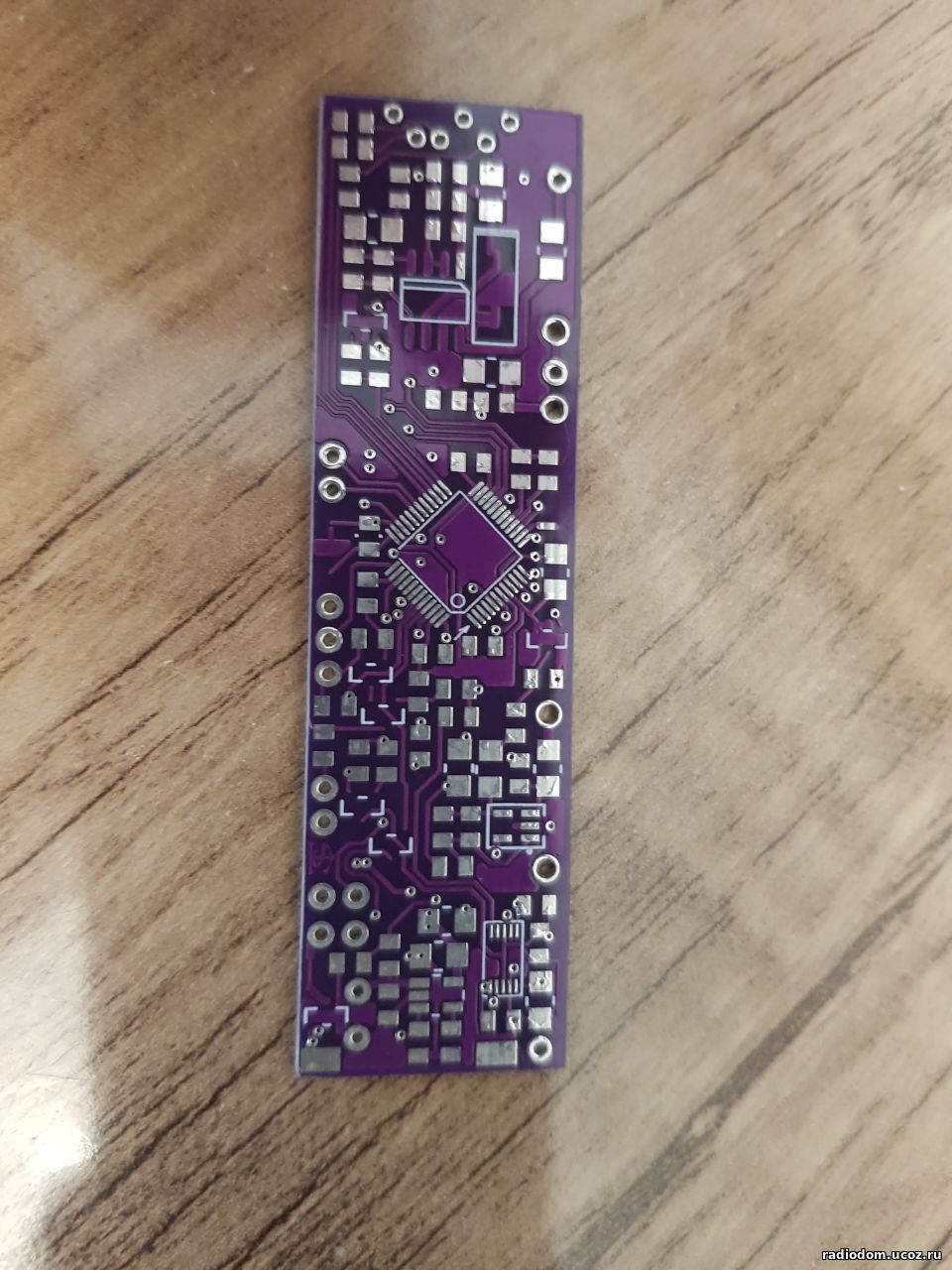

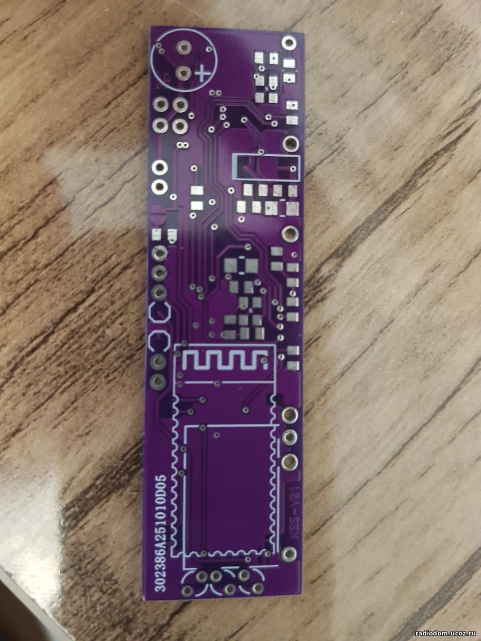

The Gerber files MOLE SMART STM and KROT SMART - FM have issues.
Please check them.
Прикрепления: 5976293.jpg (161.9 Kb) · 4228051.jpg (152.1 Kb) · 1916168.jpg (164.6 Kb) · 7478326.jpg (154.2 Kb) · 2320334.jpg (207.8 Kb)
Сообщение отредактировал salah3 - Вторник, 21.10.2025, 15:00

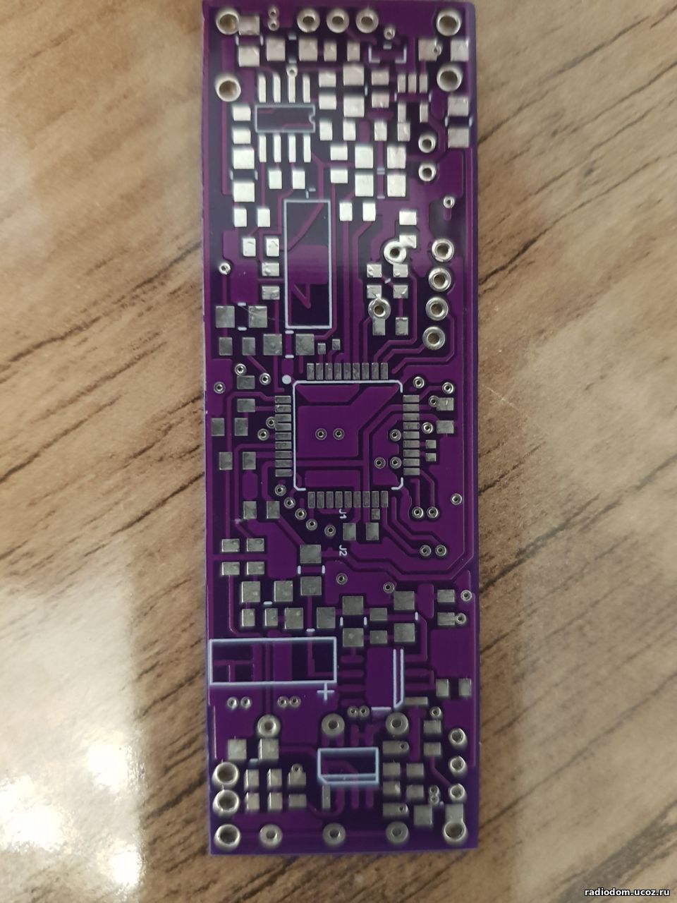

salah3Дата: Четверг, 13.11.2025, 12:42 | Сообщение # 3104
Сообщений: 26

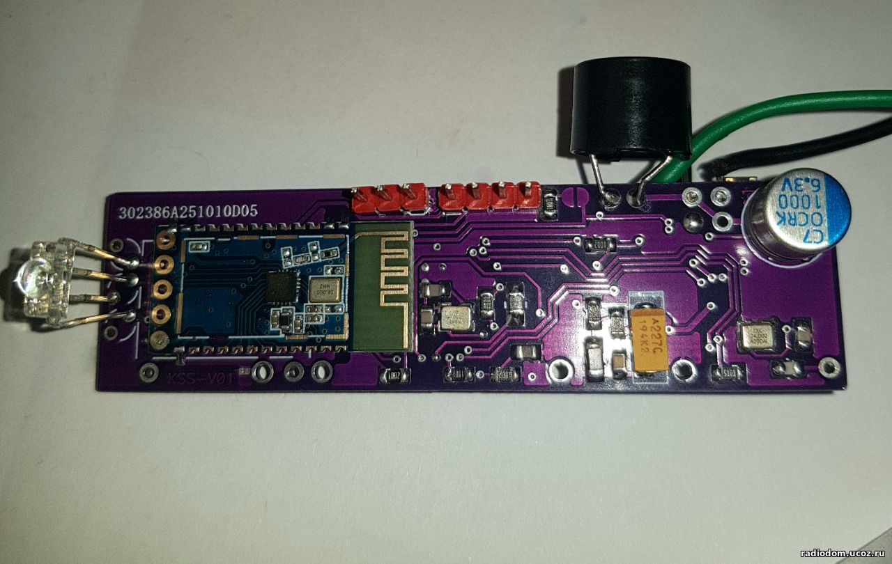

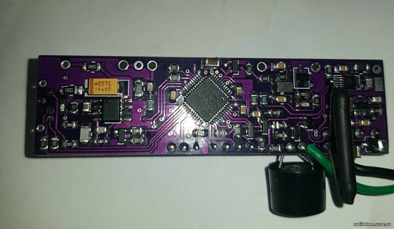

Hello,
I assembled the board and it was programmed. The power switch works.
The 3.3-volt voltage is present in the circuit, but there is no response and the LED is off. Bluetooth is detected, but the connection cannot be established.
Please guide me.
