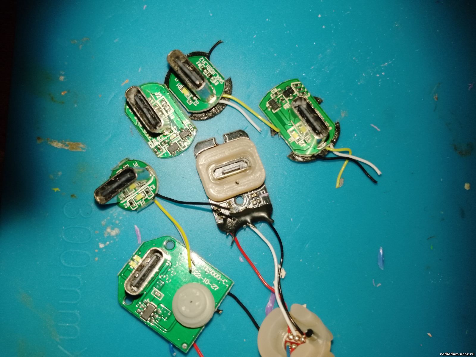

borisbog75Дата: Воскресенье, 12.03.2023, 19:18 | Сообщение # 3090
Сообщений: 39
добрый день всем, могу подкинуть идейку разъема для зарядки акума в катушке. есть вот такие разьемы с зарядкой для лития ,применяются такие разъемы в ельфбарах.
Прикрепления: 8094689.jpg (220.1 Kb)
