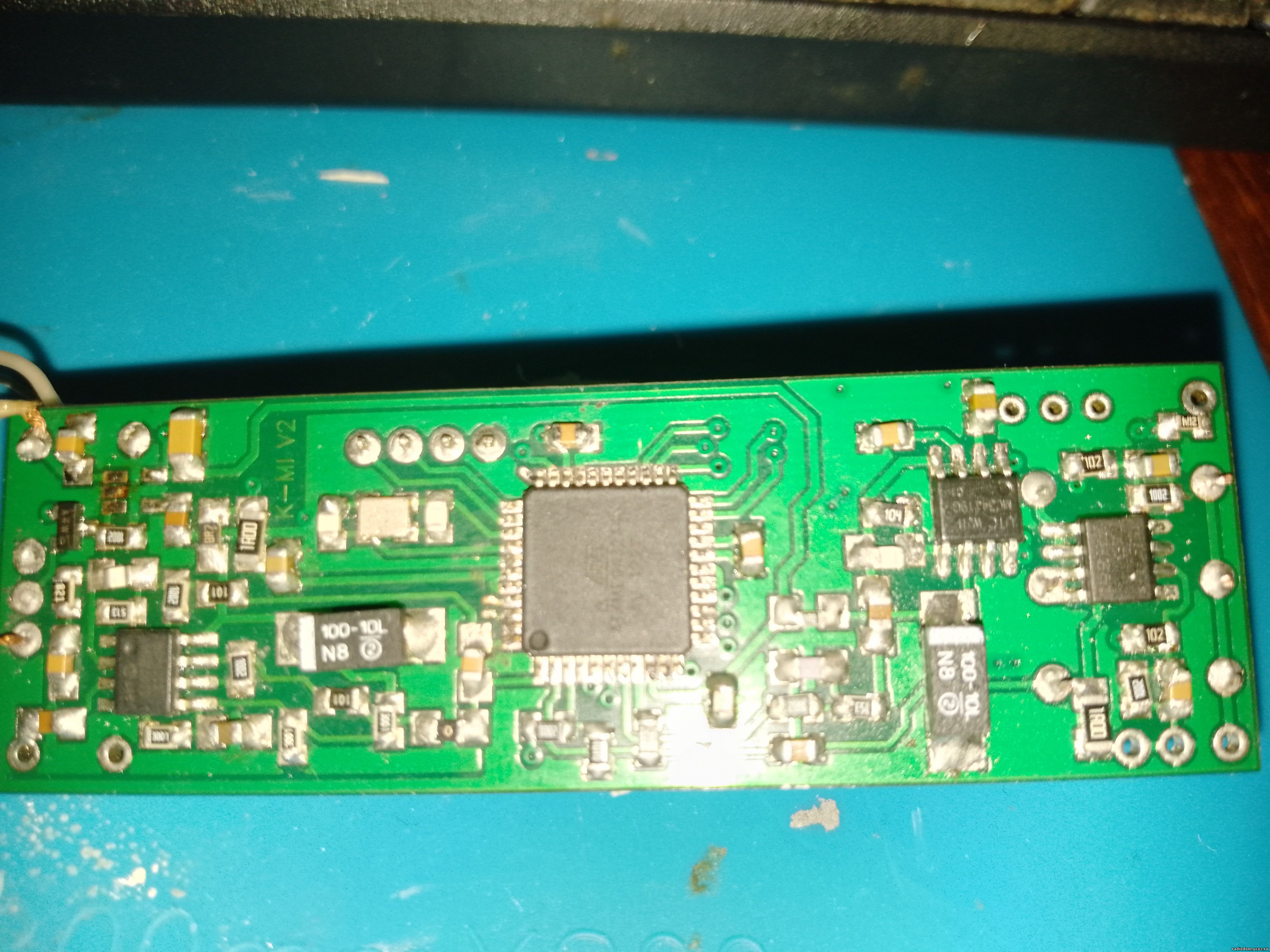

Цитата borisbog75 ()
перед этим гуглил какие можно ставить на кварц и писалось что до 22пф.
та не похоже что кандеры, там их можно и не ставить smile (ну ставить то надо но без них работает тоже)))  а можно и 22р я ставил работало на Про. может там не 22р у вас? хотя какая разница уже, главное работает))
borisbog75Дата: Суббота, 11.02.2023, 09:30 | Сообщение # 3047
Сообщений: 39
так другое все было проверено по десять раз и не работало, а тут поставил кондеры по схеме и заработало. жалко автор редко заходит на форум, может что то и подсказал бы по данному поводу.
AndrewДата: Суббота, 11.02.2023, 10:00 | Сообщение # 3048
Сообщений: 7592
Заходит по возможности.) Конденсатор на 22 пика не как бы не повлиял на работу кварца , думою и со 50 ми работало..
Скорее всего там другая причина. А вообще вы искали проблему в связи по блютуз а у вас , как вы утверждаете, не запускался контроллер..  Это легко можно было  понять по отсутствию мигания светодиодов и отсутствию звуковой заставки..
borisbog75Дата: Суббота, 11.02.2023, 10:34 | Сообщение # 3049
Сообщений: 39
возможно где то была сопля или не пропай, и когда десять раз выпаивал проц с блютузом устранил это. но последний раз после перепайки не работало а заменил кондеры и заработало. мистика какаято.

borisbog75 , i had similar problem. check caps on tx

borisbog75, Тока нет...ищите неисправность в цепях ТХ..
borisbog75Дата: Вторник, 14.02.2023, 12:48 | Сообщение # 3054
Сообщений: 39
осликом видно как кри поиске частот идет перебор от 20 килогерц до 6 килогерц, но при попытке повысить ток на 1.5 вольта режет синусоиду и выше 1.6 вольта ток не подымается
AndrewДата: Вторник, 14.02.2023, 14:17 | Сообщение # 3055
Сообщений: 7592
Где вы смотрите ? Что такое резонанс знаете..
borisbog75Дата: Вторник, 14.02.2023, 16:25 | Сообщение # 3056
Сообщений: 39
осцил ставлю на выход ТХ и там смотрю. резонанс ? ну так себе. я нуб в радиоэлектронике, могу спаять а что как работает не знаю,
