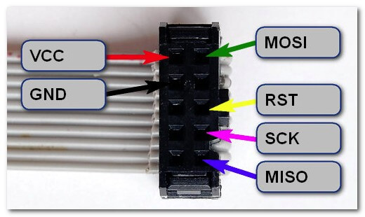

| Добрый день, помогите дураку, ни как не могу разобраться с прошивкой прибора. Имею программатор USBasp с помощью которого так понимаю могу прошить прибор но непонятка с распиновкой на программаторе выводы MOSI и MISO но нет DATA а по схеме нужно подключаться к дате а вот каким выходом программатора не пойму.

| borisbog75, http://www.radiodom.org/index....-16 под XMEGA
| borisbog75 | Дата: Четверг, 20.10.2022, 13:33 | Сообщение # 3029 |
Сообщений: 39
| 4ff5fd2, меня интересует именно USBasp , а эту статью я видел. программатор у меня заводской и паять отдельно новый я не булу.
| borisbog75 | Дата: Четверг, 20.10.2022, 13:40 | Сообщение # 3030 |
Сообщений: 39
| меня интересует какой контакт подключать к дате
