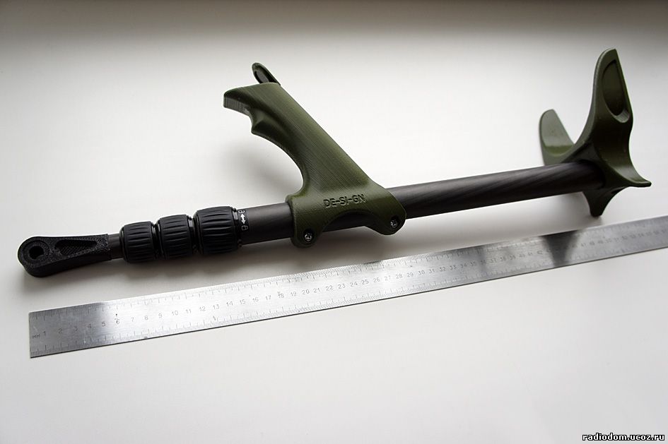

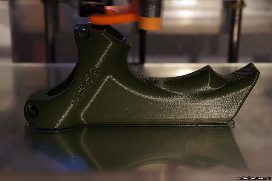

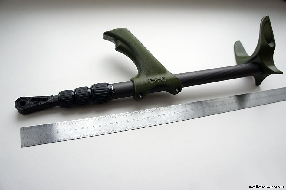

Печать деталей штанги для Смарта
Прикрепления: 3121231.jpg (68.7 Kb) · 2359031.jpg (70.3 Kb)
6441bm3Дата: Среда, 20.02.2019, 21:04 | Сообщение # 669
Сообщений: 133
Сергей а под какой диаметр штанги?
de-si-gnДата: Среда, 20.02.2019, 21:28 | Сообщение # 670
6441bm3, 28мм. карбоновый монопод  Manbily C-333
AndrewДата: Среда, 20.02.2019, 22:23 | Сообщение # 671
На Али брали? Интересно он фиксируется при растяжении?
de-si-gnДата: Среда, 20.02.2019, 22:34 | Сообщение # 672
Andrew, да, 2 года лежал  - ждал Смарта smile
Фиксируется очень хорошо и от выдвижения и кручения - стоят цанговые зажимы.
Вот нашел видеообзор C-222 https://youtu.be/MaWShEN1ARQ
Manbily C-333 только толще - прочнее
AndrewДата: Среда, 20.02.2019, 22:46 | Сообщение # 673
de-si-gn, Там алюминиевые цанги вроде...
de-si-gnДата: Среда, 20.02.2019, 23:52 | Сообщение # 674
Andrew, я убрал одно колено, спилил нижнюю цангу и вклеил в углепластик напечатанный наконечник с отверстием под винт катушки.
Такми образом нижнее колено без металла. до ближайшей цанги 350мм.
В Кроте2 штанга у меня вся из алюминивого монопода, только нижние колено длиной 380мм напечатанное.

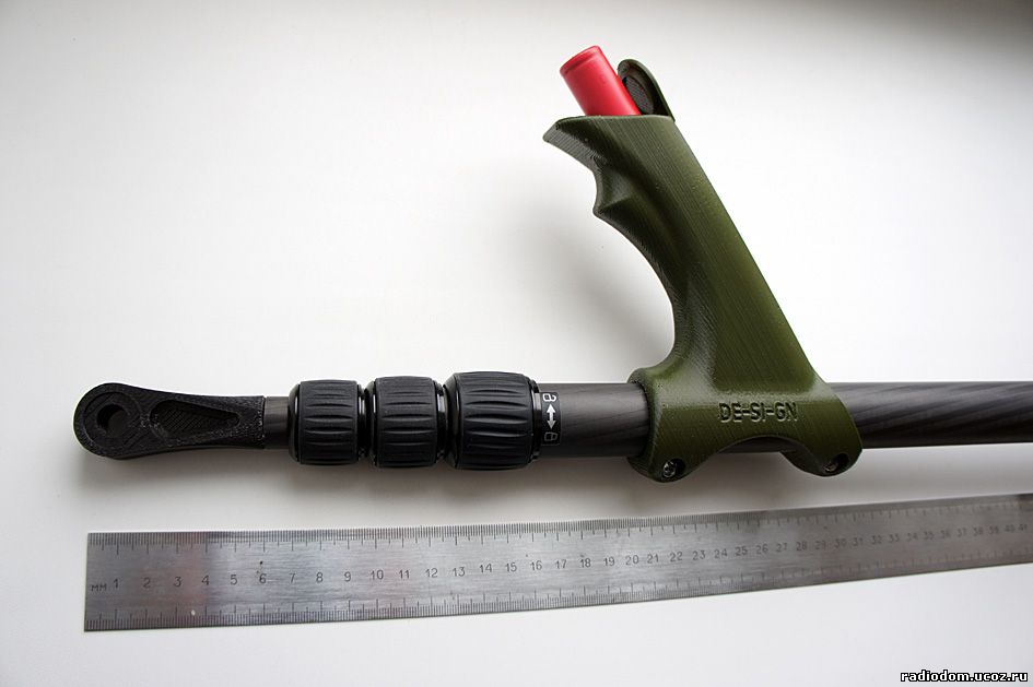

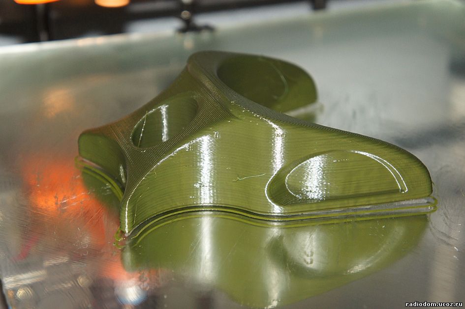

de-si-gnДата: Четверг, 21.02.2019, 12:24 | Сообщение # 675
Прикрепления: 4058329.jpg (47.1 Kb) · 9545408.jpg (50.6 Kb) · 1616182.jpg (46.8 Kb)
