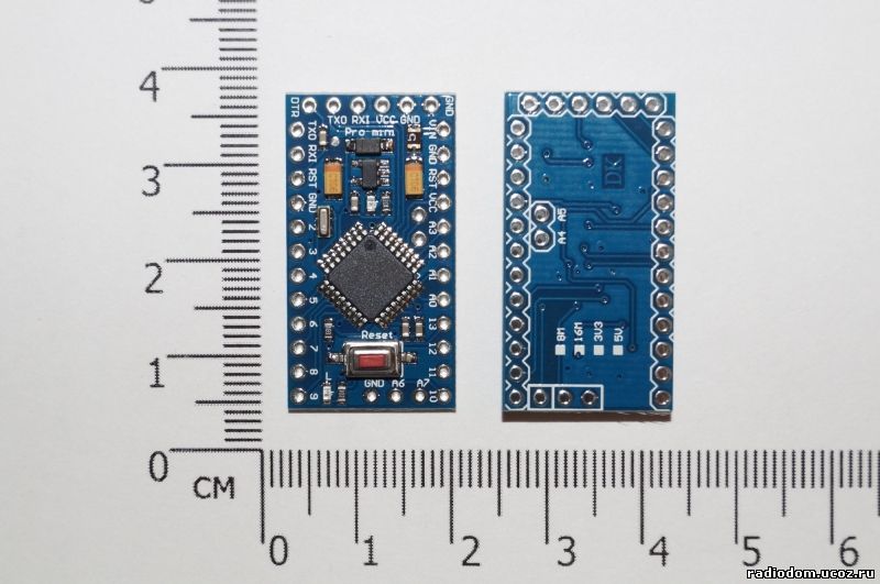

Избавиться от Ардуино это к Андрею.Я не умею микроконтроллеры типа АТхМеги программировать. Да в принципе и не зачем. Разработка велась на Ардуино Нано,но в готовом устройстве будет использоваться Ардуино ПРО Мини.Это небольшая платка как в кино про очки от Сергея.
Тем более у неё питание 3.3 вольта как и у большинства экранов.
При переходе на АТхМеги возникнут проблемы с прошивкой,а  Ардуино прошьет каждый,доработает скетч,что-то добавит.В общем проект открытый лепи что хочешь.

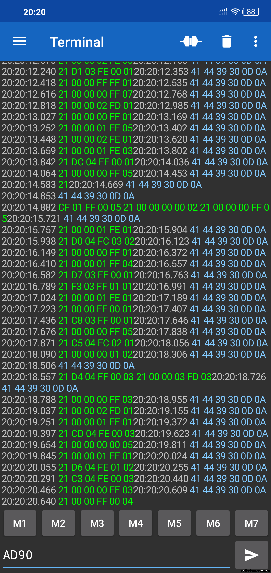

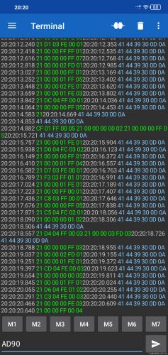

Опрос 30 раз в секунду,но дело в том что Смарт передает нулевое ВДИ.
Вот как это выглядит в терминале порта.
http://prntscr.com/p9gw59
Причем точно такая же ситуация и в блютуз терминале на смартфоне.

2. На железо не правильное  ВДИ ( там число в формате "знаковый байт" )
На железо Смарт выдает в порт ВДИ число  D8 что в десятичной системе исчисления 216 поэтому я беру и просто из 216 вычитаю 200.
То что на железо выдает числа больше 200 можете проверить сами через блютуз терминал на смартфоне.
Не знаю, может у меня модуль блютуз в кроте  глючный,но в приложении вроде все норм.
Проверил на другом Кроте.Все тоже самое.
В приложении ВДИ на железо показывает отрицательное.
Нихрена не понимаю! Объясните что делать с этим знаковым байтом?
Добавлено (22.09.2019, 20:45)
Вроде допер. Из чисел больше 166 надо вычитать 256 и тогда максимальное отрицательное ВДИ будет -90.Потому как минус 7 в двоичной это 249 в десятичной,а минус 10 это 246 в десятичной.  Правильно?
Опробовал данную систему.Минус показывает и вроде как точно так же и  в приложении. Еще убрал тайминги в скетче.Теперь мгновенно реагирует на изменение ВДИ.
