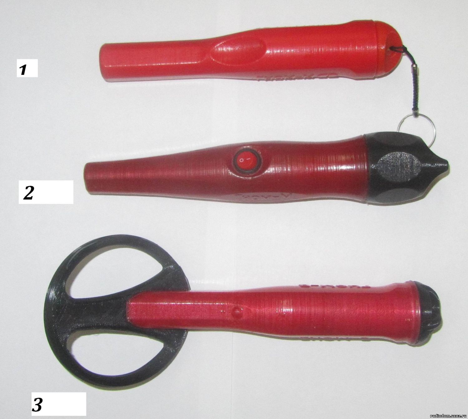

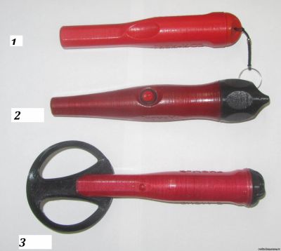

mongol791, Могу предложить на испытания подводного "Гнома".
N3 на фото.
Прикрепления: 8155804.jpg (190.4 Kb)
sparkingsparkingДата: Суббота, 20.07.2019, 15:30 | Сообщение # 179
Andrew, гномы работают, можно не испытывать.
