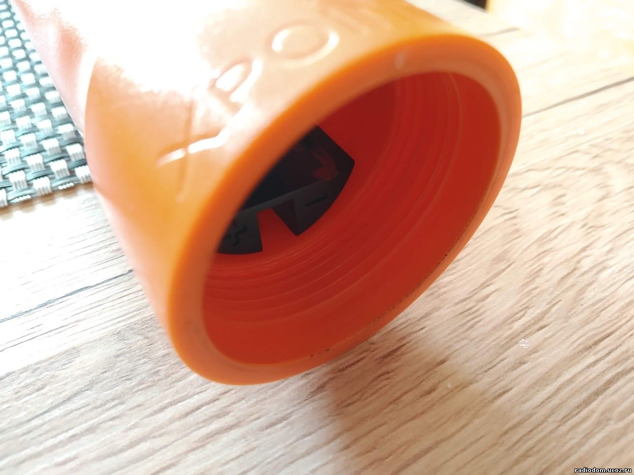

robertjelenski, все проще как банный лист. Кольцо от камеры велосипеда, решает проблему с песком, который любит забивать щель между крышкой и корпусом, заодно и герметизирует дополнительно. Но нужно такой диаметр подобрать, чтоб еле натянуть смогли.
Кстате у меня крота одного утопили уже, причина была простая, человек получил прибор по почте, не парился с проверкой на зарядку и закручена ли была крышка нормально тоже не проверил. Поэтому отправляйте приборы с открученной крышкой вообще, а то мне претензию предъявили, что я не закрутил крышку для него.
Кстате крот выжил и всю плату я залил эпоксидом , а не лаком.

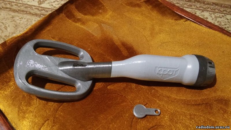

А с переходником вариант интересный..   up  Было бы не плохо если ктонибуть скинул 3Д модель переходника!
sparkingsparkingДата: Воскресенье, 18.08.2019, 14:00 | Сообщение # 204
Ну я в 3д не силен, можно сделать с ухами под стандартную штангу.
А вариант с видео тут
Прикрепления: 1000644.stl (130.6 Kb)
AndrewДата: Воскресенье, 18.08.2019, 14:12 | Сообщение # 205
Ухи зачем? Переходник с одной стороны крепим "Крот мини" с другой трубу 20 мм.. Которая  может быть как простая водопроводная с ручкой так и кусок трубы  - третье (нижнее) колено для стандартной штанги..
Легким движением руки превращаем "Крот мини" в полноценный прибор - снайперку.. sniper
пс. Хотя вариант с "ухами" тоже имеет право на жизнь..)
de-si-gnДата: Воскресенье, 18.08.2019, 14:18 | Сообщение # 206
Считаю, что так ненадежно и неудобно (слишком большой рычаг получается).
Если крепить , то посередине.

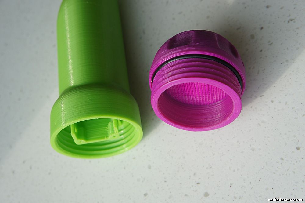

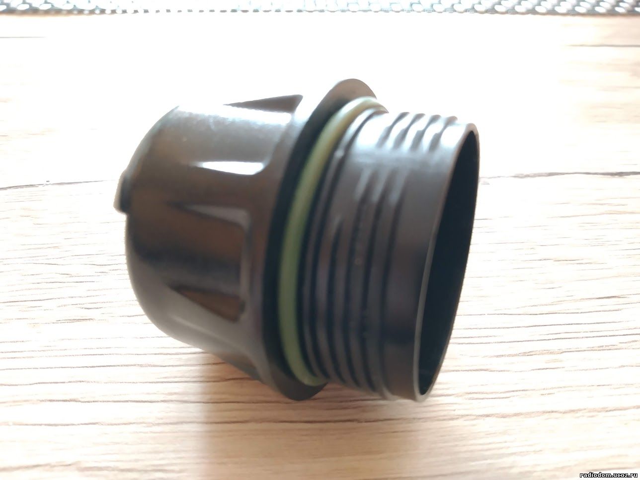

Buddy @de-si-gn , some chance to redesign the housing to the underwater mole to get ring like on photo ...? You also need to redesign the housing in which it is screwed in so that the thread starts a little later ....This would solve the problem with sealing this device ...
Fotos from scubatector from DETENIX

robertjelenski, на смарт кроте точно так же крышка закручивается, под колечко там выемка есть.
de-si-gnДата: Воскресенье, 18.08.2019, 15:22 | Сообщение # 209
robertjelenski, в Смарте есть кольцо
Прикрепления: 0325207.jpg (59.8 Kb)
robertjelenskiДата: Воскресенье, 18.08.2019, 15:30 | Сообщение # 210
Сообщений: 13
Статус: Online
Look more closely .... In your housing it is a CONTACT and with me the whole gasket enters the housing - similar but different.
The thread in this one starts immediately and in my place there is a place to tighten this seal.
