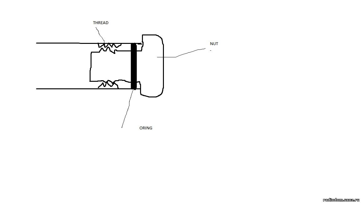

robertjelenski, вы имеете в виду что резьба начинается сразу  и это тонкое место для прокладки из резинки?

Ehh no need for a NEW housing ..... a slight change is enough and this one will not leak. Why explore America when Detenix did it so that nothing is leaking? Look at the changes for you is 0.5h and that's it. A new housing is not needed because this is perfect ..

I am sorry but I have no talent for drawing, but this is more or less the cross-section. Of course, the O-ring is to flatten and is an ideal barrier for water.

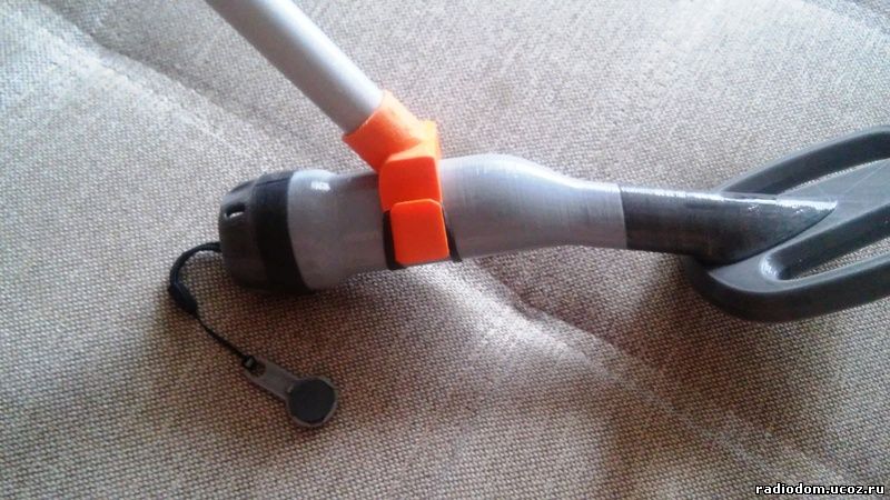

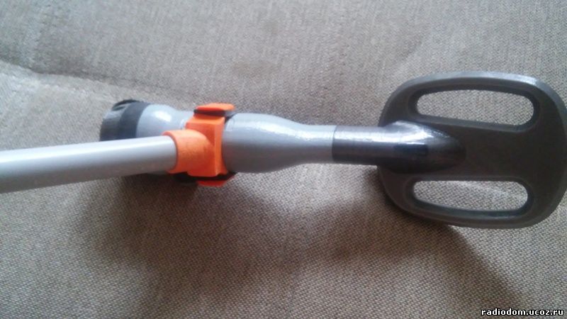

Ну еще варианты крепления подводника к штанге, добавлю с ушками тоже скоро.
Так как не всегда отвертку с собой носить удобно, сделал на резинке крепление.
Прикрепления: 1937748.jpg (86.9 Kb) · 9024909.jpg (64.9 Kb) · __.stl (199.7 Kb)

de-si-gnДата: Понедельник, 19.08.2019, 11:32 | Сообщение # 218
sparkingsparking, уже лучше.
Идеально крепление должно быть в центре массы.

AndrewДата: Понедельник, 19.08.2019, 15:46 | Сообщение # 221
thumbup
Вот бы видео работы такой конструкции глянуть!

AndrewДата: Понедельник, 19.08.2019, 16:43 | Сообщение # 222
sparkingsparking, Магнитики уже покупали с креплением или сами клеили?
sparkingsparkingДата: Понедельник, 19.08.2019, 18:10 | Сообщение # 223
Видео не сниму, крепление уже продал с прибором. Сейчас печатаю вариант с ухами. С ним и сниму.
Магнитики я заказал на али пачку, под них подобрал модельку от цифрала, очень удобно получилось.

AndrewДата: Понедельник, 19.08.2019, 20:55 | Сообщение # 225
Проверил свой "мини" , у меня центр масс - 1 см в сторону от места перехода от толстого к тонкому,  в сторону меньшего диаметра..     Понятно выразился?  smile
Хотя это если важно, то только с точки зрения нагрузок для крепления. Для общей конструкции это совсем не важно -только в плане рычагов больше-меньше, что регулируется длинной колена прикрепленного к штанге..
