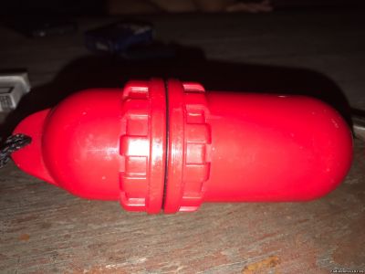

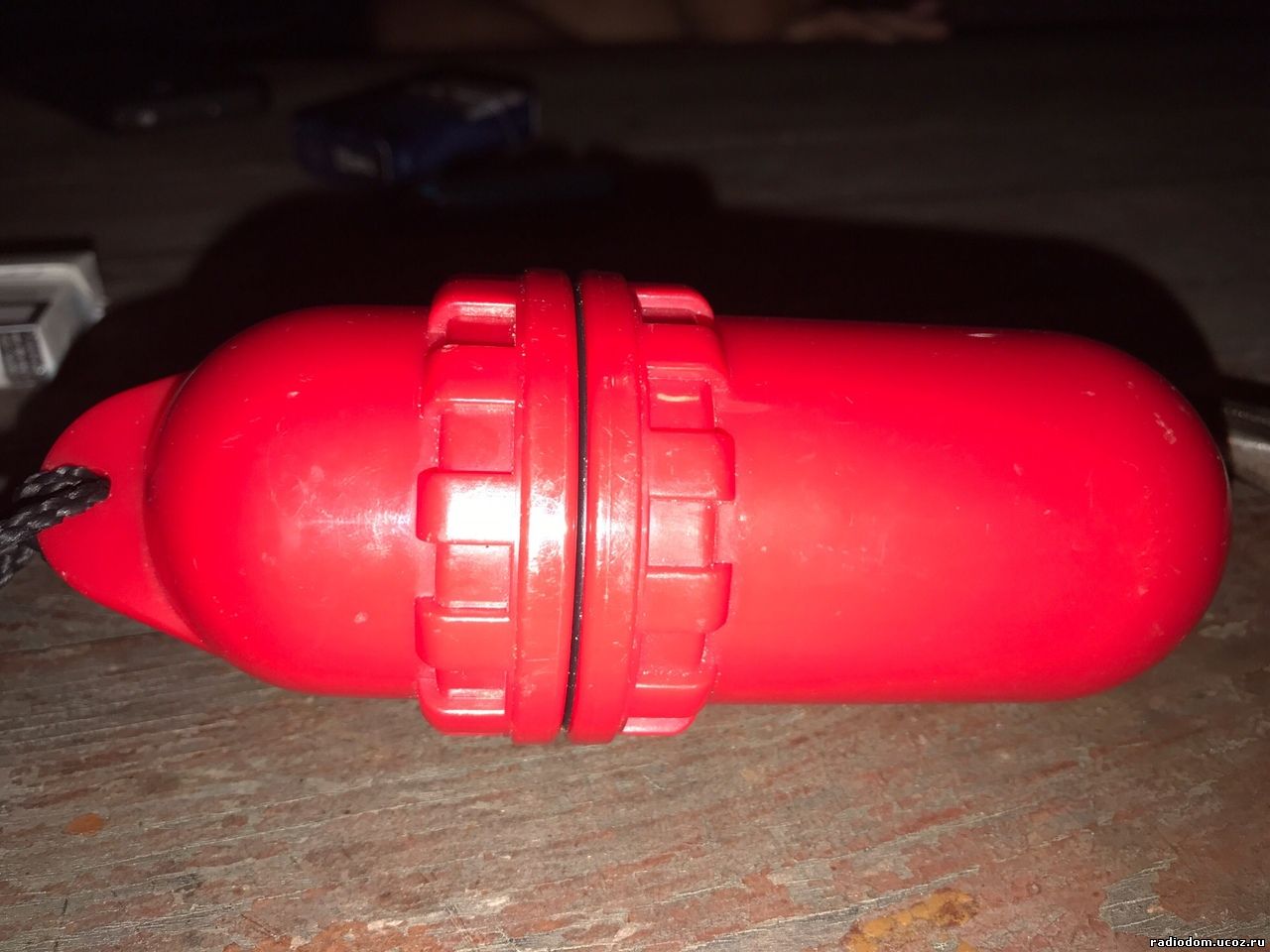

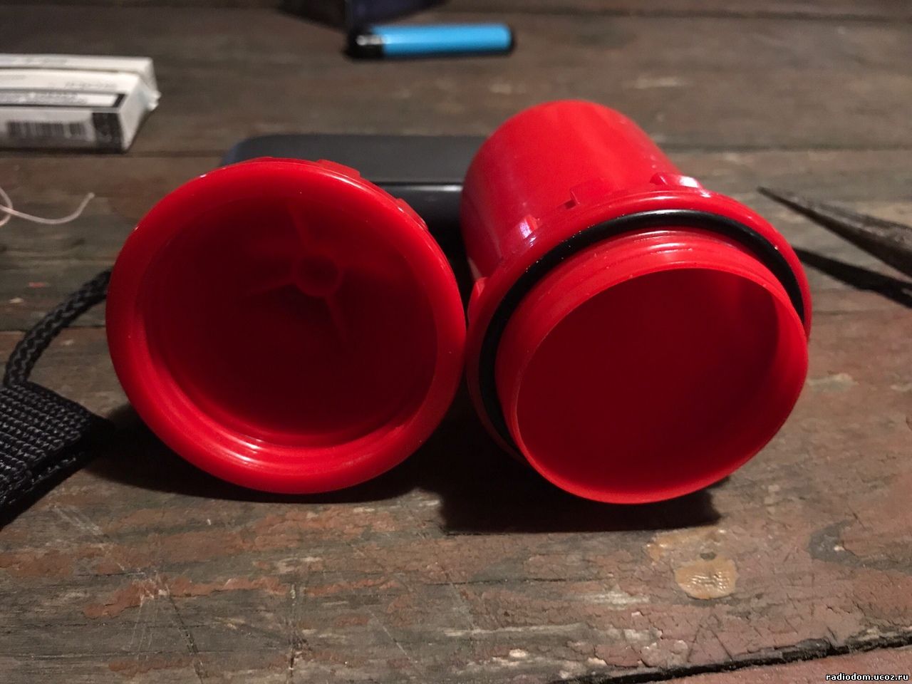

Делать тонкие края не айс ребята, их будет выгибать при закручивании крышки. Только плоское дно должно быть с побольше площадью, где резинку будет расплющивать при затяге, между двумя плоскостями.
Вот гермобок дайвера, для телефона и прочего, по заявлениям не протекал никогда, на внушительных глубинах.
Прикрепления: 0904031.jpg (117.3 Kb) · 8645694.jpg (124.7 Kb)

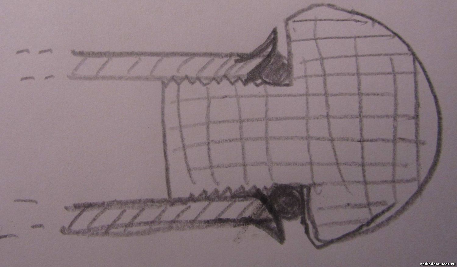

AndrewДата: Среда, 21.08.2019, 20:29 | Сообщение # 242

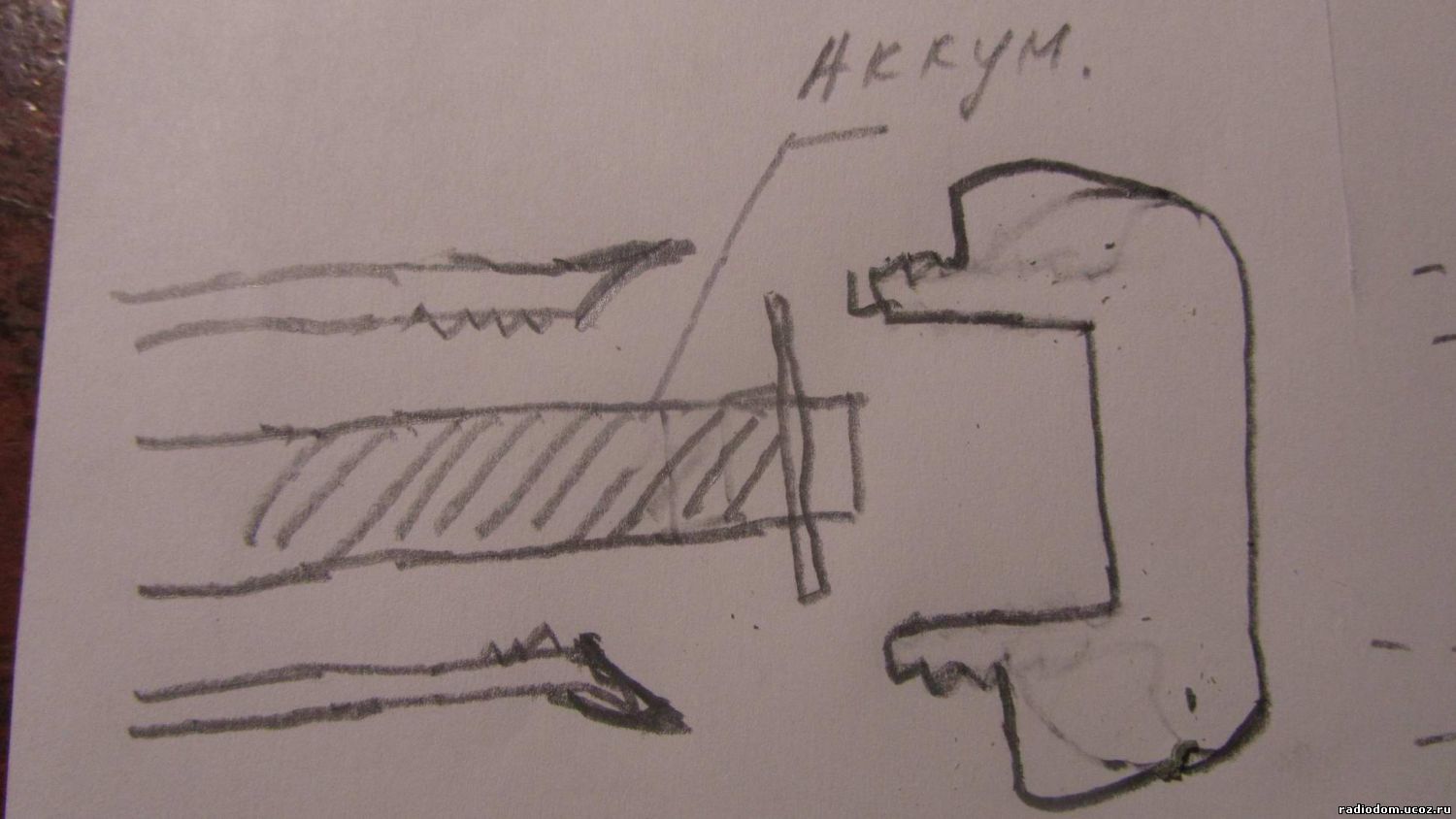

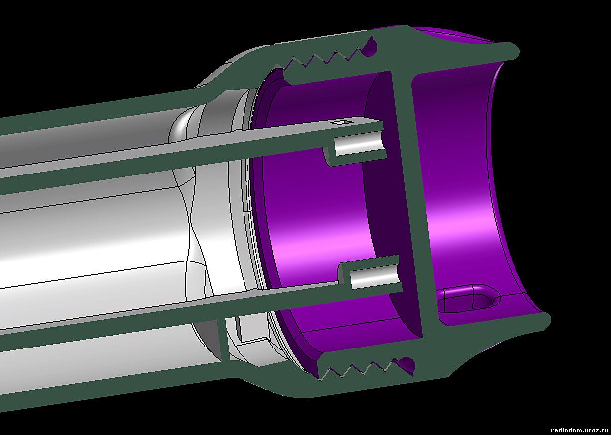

лучше распечатать защелку от sparkingsparking
Дополнительная деталь, Усложнение конструкции!
Если доработать старый образец то по любому сместить отверстия для планки, иначе просто нет контакта..

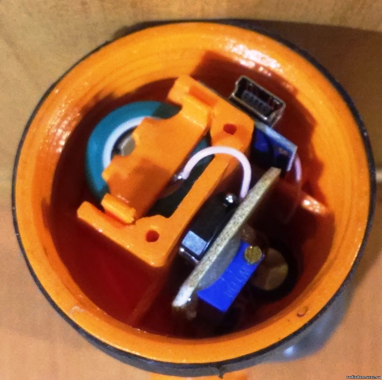

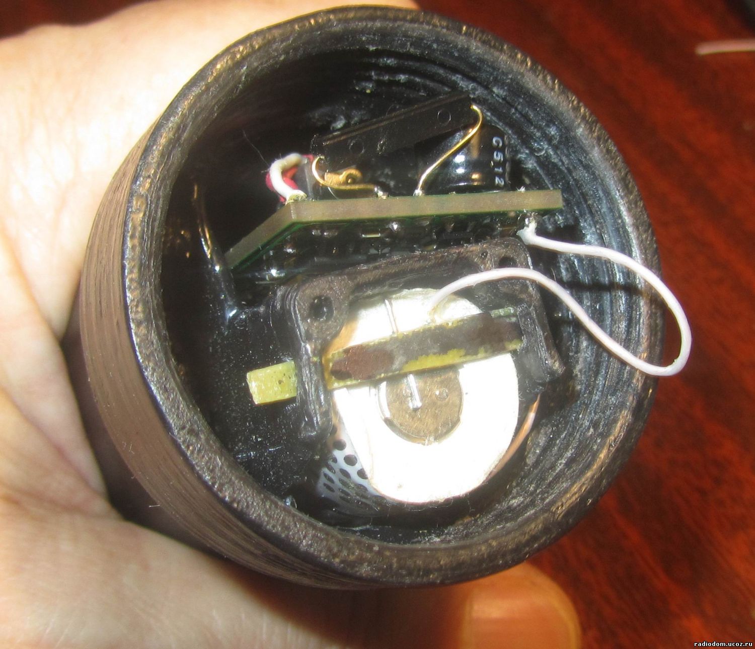

sparkingsparkingДата: Среда, 21.08.2019, 20:48 | Сообщение # 243
Andrew, контакт как показала практика в сырых местах- лучше паять. Конденсат попадая в корпус первым делом покрывает пружину аккумулятора, так как там весь ток. И через пару ныряний . начинается залипание прибора. Поэтому паять, паять и еще раз паять.
de-si-gnДата: Среда, 21.08.2019, 21:02 | Сообщение # 244
Полностью согласен. А вот как быть с перевозкой авиа,обязательно аккумулятор вынимать, а если он не съемный (в защищенных смартфонах такой)?
sparkingsparkingДата: Среда, 21.08.2019, 21:16 | Сообщение # 245
de-si-gn, перед перевозкой его выпаять. 2 провода не кого не напрягут, и то это если потребуют авиаторы. Есть газовые паяльнички походные, они не дорогие.

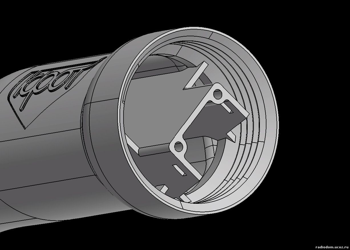

sparkingsparking, а можно как то у Вас попросить файл защелкы для акума,так как не силен пока в 3д рисовалках, но прогрес есть )))
Добавлено (22.08.2019, 00:11)
Да есть акумы с припаяными пластинками, самый тот вариант.
sparkingsparkingДата: Четверг, 22.08.2019, 08:50 | Сообщение # 248
mongol791, он прикрепен под постом
mongol791Дата: Четверг, 22.08.2019, 09:30 | Сообщение # 249
Нашел )) правильная штучка,2 мин печати и все четко.
TCBДата: Четверг, 22.08.2019, 09:35 | Сообщение # 250
Сообщений: 2891
Награды: 9
Литий не очень любит когда его паяют. В таких случаях используют аккумуляторы с наваренными лепестками.
